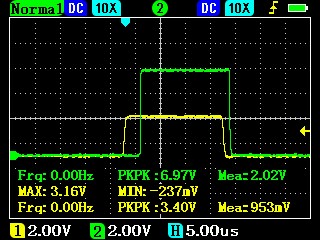

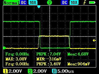

já jsem k těmto budičům od jisté doby trochu opatrný. Jak správně Vláďa píše - pro malé motory jsou OK, ale někdy jsem se pokusil použít L9110 v něčem trošku svižnějším a zjistil jsem, že výstupní tranzistory jsou naprosto zoufalé.
Tedy jsou neuvěřitelně pomalé (jsou pomalé i na unipolární a přitom jsou to bipolární). Takže pwm není _|¯|_|¯|_ ale spíš _/¯\_/¯\_.
Mají zoufalý úbytek napětí, takže při nějakém významnějším proudu (jakémkoli jiném než je uvedeno v příkladové tabulce v DS) je výkonová ztráta tragická a pekelně se hřejí. Nemluvě o tom, že dáte 9V baterku k ní 9V motor, ale v nejlepším na motoru dostanete 7V.
