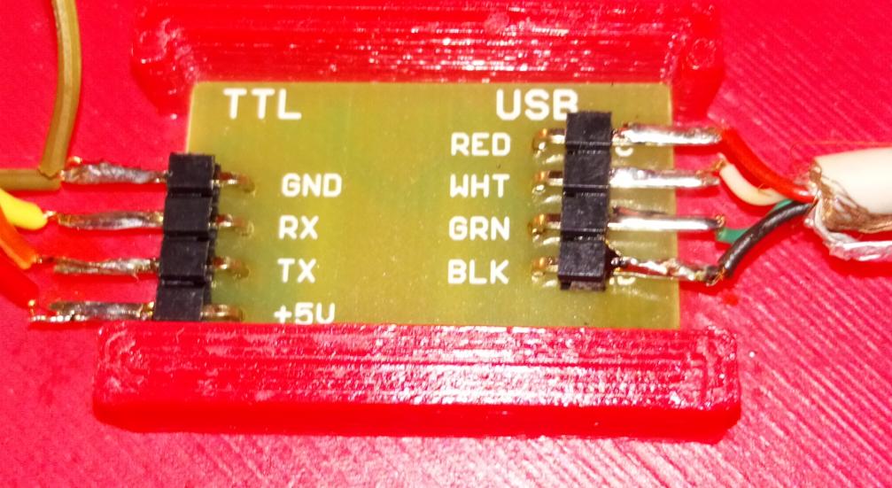

USB stranu převodníku jsem zapojil podle barev na ucvaklém usb kabelu.
Tx převodníku jsem zapojil na <logic-level serial input> v kontroléru (je jinde než vstup pro RS-232 úrovně.)
Rx převodníku na <logic-level serial output> kontroléru. To by nemuselo být.
Zem je jasná.

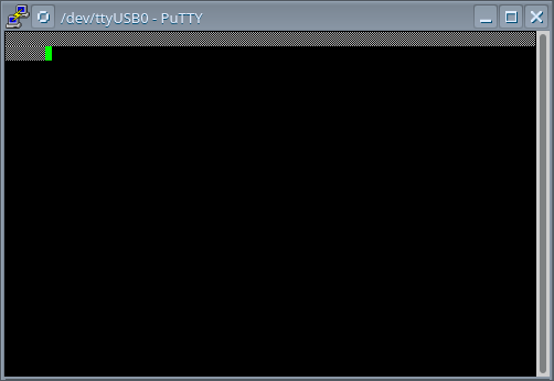

Zkusil jsem tu smyčku a číst z portu pomocí putty.
Přes převodník USB->TTL to nechodí, pomalu se načítá jen nějaký šum.
Na rs-232 přes loopback konektor to jde dobře.
Zkoušel jsem to na dvou strojích, je to stejné.

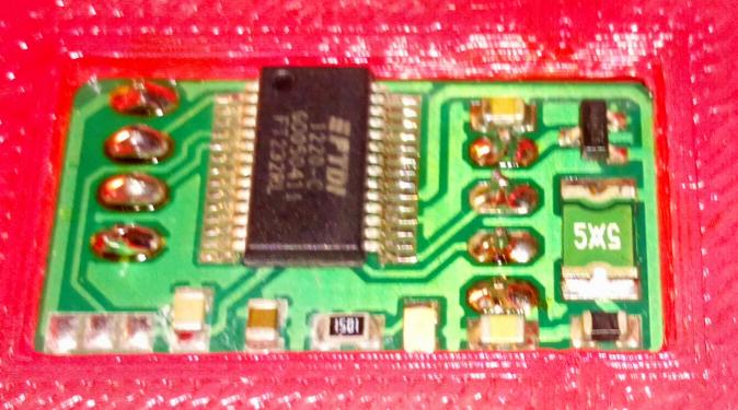

Na čipu je napsáno:
FTDI
1220-C
G0050411
FT232-RL
Podobný převodník je na odkazu v prvním příspěvku. Ten můj jsem koupil tamtéž pár let nazpět.

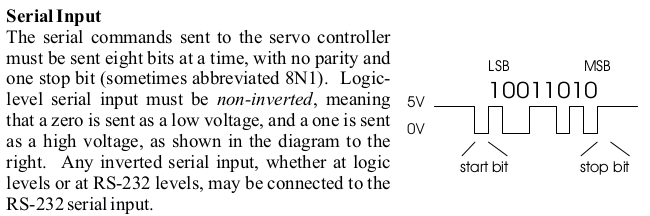

V návodu ke kontroléru píšou, že na TTL vstupu chce non-inverted signál.
A taky se tam píše, že na rs-232 vstup je možné přivést invertovaný vstup jakýchkoli úrovní.
Takže jsem tam připojil výstup z převodníku a nic se nedělo. Při pokusu o komunikaci na vstupu TTL úrovní alespoň serva cuknou a rozbliká se červená led.
