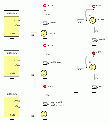

Pokud je to tak jak píšeš, musí fungovat schéma podle obrázku. Zkontroluj, zda máš správně připojené nožičky tranzistorů, zda jsi omylem neprohodil tranzistory PNP a NPN a pro zkoušky si místo motorku zapoj LED s patřičným předřadným rezistorem.
Je ještě jedna spíše teoretická možnost, ale před mnoha lety jsem se setkal s tranzistory, které měly jinak rozmístěné piny, přesně řečeno měly bázi na kraji pouzdra, nikoli uprostřed. V předinternetových dobách byl trochu oříšek na to přijít...

Někomu také pomáhá používání SSR: https://www.gme.cz/kaqv214

Aktuální zjištění - obvod jsem znovu zapojil (všechny odpory 10k) a začalo to něco dělat. Pokud je na výstupu MCU log.0, mezi kolektorem a zemí u PNP jsem měřil 12V, Pokud bylo na MCU log. 1 je ale mezi C a zemí stále 6V (měřil jsem jen napětí, C-GND, bez zátěže).
Možná je to v pořádku, ale nevím, jestli je dobré do motorku pouštět stále napětí, byť je to 6V (zapojené budou stále oba vstupy motorku). A taky jestli pak nebude mít celý obvod zbytečný odběr, vzhledem k stálé přítomnosti napětí, a tedy i proudu. Otevírat/zavírat se bude jen příležitostně (je to pojistka pro případ prasklé hadice).
Také jsem tam připojil LED diodu (přes cca 500 Ohm odpor), ta ale stále svítila, i když jsem na výstup posílal cokoli (to je možná OK, vzhledem k tomu, že stále mám 6V).
To že bych musel zařízení ovládat "opačně" (log.1 = klid, log 0 = akce) je asi OK, jenom si nejsem jistý tím napětím ... Je to toto v pořádku? Šlo by to nějak vylepšit?

Vyzkoušej postupně...
Pokud ti to ani pak nebude fungovat, je to nejspíš rozbitý a s tím si na dálku neporadíme.
Pozn. pokud ty tranzistoru pochází z Aliexpressu, je možné, že nebyly určeny k zapojení do elektronických obvodů, ale jako střelivo do praku...
... a pak spoj do celku, jak je uvedeno v mém předchozím příspěvku.Pokud ti to ani pak nebude fungovat, je to nejspíš rozbitý a s tím si na dálku neporadíme.

Díky všem a speciálně "jrt",
to schémátko strašně pomohlo!
Mohla za to "špatná (PNP)"elektronka E13 z našeho závodu Katoda Olomóc" (a ne, nebyl z AliExpresu
Každopádně to teď vypadá, že to funguje jak by se dalo očekávat ...
Ještě jednou díky za pomoc a čas.
