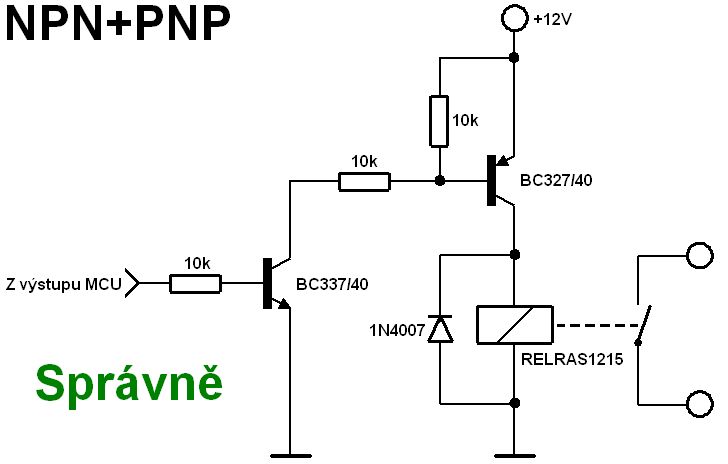

Tak tohle budeš muset možná popsat nějak blíže. Není k tomu motoru nějaká dokumentace?
Zem - to je jasné (tedy doufám, že to není jen vyvedená kostra motoru kvůli stínění)
A jestli tomu dobře rozumím, tak přivedením +12V na jeden drát se motor točí jedním sněrem, přivedením +12V na druhý drát se točí opačným směrem.
Pokud je to tak, potom použij schéma (níže) beze změn hodnot, protože rozptyl zesílení uvedených tranzistorů je tak veliký, že bez přesného měření není co počítat. Pokud bude PNP tranzistor hřát, pak bude nejspíš nutno použít výkonnější typ, možná i chladit, ale jestli je opravdu odběr motorku 80 mA, tak to nepředpokládám.
Možné úpravy:
Rezistor do báze BC337: 4k7 - 15 k
Rezistor do báze BC327: 4k7 - 15 k
Rezistor mezi bází BC327 a +: 10 - 47 k
V každém případě tam nech tu diodu 1N4007, případně použij rychlou UF4007.

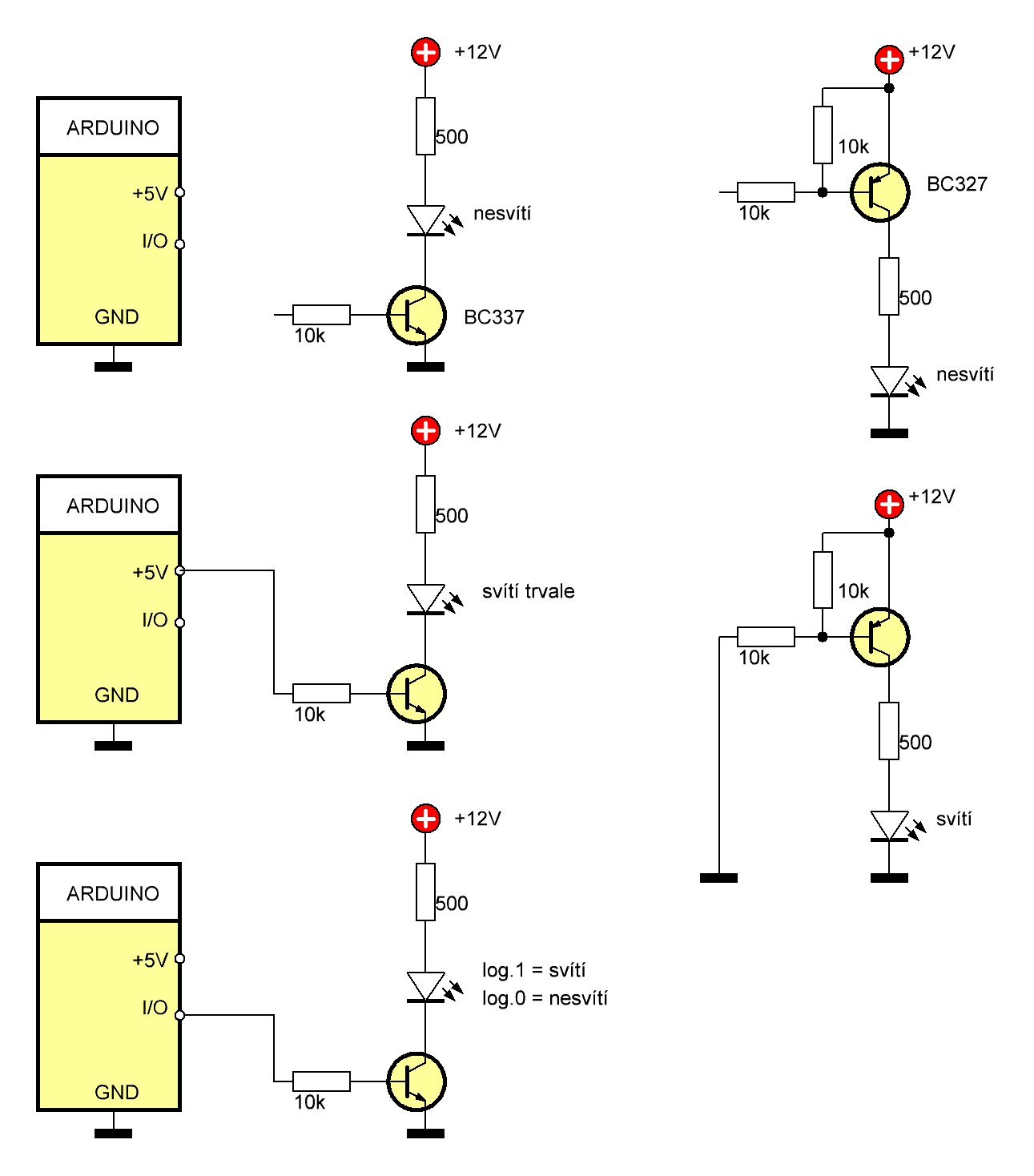

Vyzkoušej postupně...
... a pak spoj do celku, jak je uvedeno v mém předchozím příspěvku.
Pokud ti to ani pak nebude fungovat, je to nejspíš rozbitý a s tím si na dálku neporadíme. ;)
Pozn. pokud ty tranzistoru pochází z Aliexpressu, je možné, že nebyly určeny k zapojení do elektronických obvodů, ale jako střelivo do praku... :D

Díky všem a speciálně "jrt",
to schémátko strašně pomohlo!
Mohla za to "špatná (PNP)"elektronka E13 z našeho závodu Katoda Olomóc" (a ne, nebyl z AliExpresu :-))
Každopádně to teď vypadá, že to funguje jak by se dalo očekávat ...
