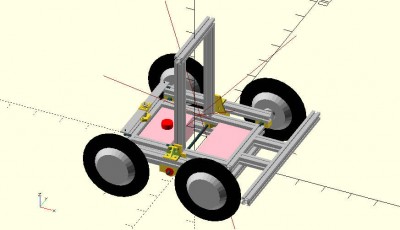

Představuji nového Murphyho. Zatím jako model.
Základ konstrukce alu profily Kombi, pohon 10" kola s integrovaným BLDC motorem určená pro hoverboardy.
V tuto chvíli trochu zápasím s řízením těch motorů.
Pokud má někdo s těmito motory zkušenosti, případně jiné podněty, přispějte prosím do diskuse.
Díky.
24.1 Aktualizace
Mechanika je v silně rozpracovaném stavu
a k cíli se blíží i návrh jednotky pro řízení motoru
Nově jsem zdrojové soubory vystavil na GitHubu https://github.com/Derak78/Murphy-II

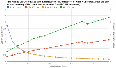

Aktuálně řeším otázku kolik ampérů se dá protáhnou prokovem.

Jak velký prokov tam plánuješ a bude prokápnutý cínem?

Vrele doporucuji Saturn PCB toolkit.
http://www.saturnpcb.com/pcb_toolkit/
Mimo jine ma i kalkulator proudu prokovem.
Samozrejme je lepsi pouzit pole slozene z mnozstvi mensich prokovu.

Příspěvek od derak »
Počítám s maximálním proudem 20A, průměr silových prokovů 1 mm při průměru vrtání 0,7 mm tj. obvod cca 2mm. Je jich tam 5 vedle sebe takže pokud tloušťka mědi v těch prokovech není výrazně menší než u plátování mělo by to stačit. Vícevrstvé desky jsem zatím nedělal, takže se v tom moc nevyznám.
Jinak je to navrženo na tloušťku mědi 2 oz, do 1 oz bych se při těch proudech asi nevešel a příplatek za 10 desek je přibližně 20 dolarů. I tak doprava dražší než výroba.
Ostatní parametry minimální šířka spoje 0,25 mm minimální izolační mezera 0,2 mm a běžné prokovy 0,8/0,2.
Ten Saturn PCB Toolkit vypadá dobře, snad bude fungovat i pod Wine.

derak píše: 26 led 2019, 13:52 Počítám s maximálním proudem 20A, průměr silových prokovů 1 mm při průměru vrtání 0,7 mm tj. obvod cca 2mm. Je jich tam 5 vedle sebe takže pokud tloušťka mědi v těch prokovech není výrazně menší než u plátování mělo by to stačit.
Myslím, že to máš i s rezervou ;)

Díky za ty tabulku, to přesně jsem potřeboval.
