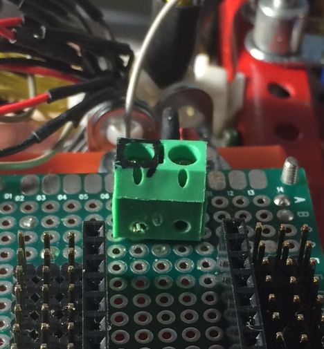

Na cinskych modulech jsou tyto svorkovnice a nektere jsou dost bidne kvality.
Protoze jsou zaslepene, tak se prisroubuje jen kratky konec dratku.
A ten plisek, co tlaci na drat, se ruzne pod tlakem krouti a nechce se vytvorit pevny spoj.
Resenim je provrtat svorkovnici skrz a dratek cely protahnout.
Ja pouzivam pozlacene piny z hrebinku, na ktere pripajim kablik.
Napul uvolneny kablik (studenak) dokaze poradne otravit zivot pri hledani zavady..
tyto a podobne cinske moduly
https://de.aliexpress.com/item/H-bridge ... 4900f3ee94
a takto provrtano
bidne cinske svorkovnice
Re: bidne cinske svorkovnice
Trochu pozor na kombinaci pájení drátu a šroubovací svorkovnici. Cestou to několikrát mění ρ a navíc tím drát "zkřehne".Vladimir66 píše: ↑08 kvě 2017, 11:47 Ja pouzivam pozlacene piny z hrebinku, na ktere pripajim kablik.
Já používám lisovací návlečky.
Při lisování na jedné straně vzniknou takové tři hezké varhánky, které pod šroubem docla slušně drží.
Ale vrtání svorkovnic také používám. K vidění bylo třeba při prezentaci jednoho drátu (svítícího)
Ten je koaxiální, stáhne se izolace, dírkou se prostrčí jádro dozadu, tam se otočí a druhou dírkou se prostrčí do vedlejší svorkovnice. Nedaří se mi najít obrázek.
