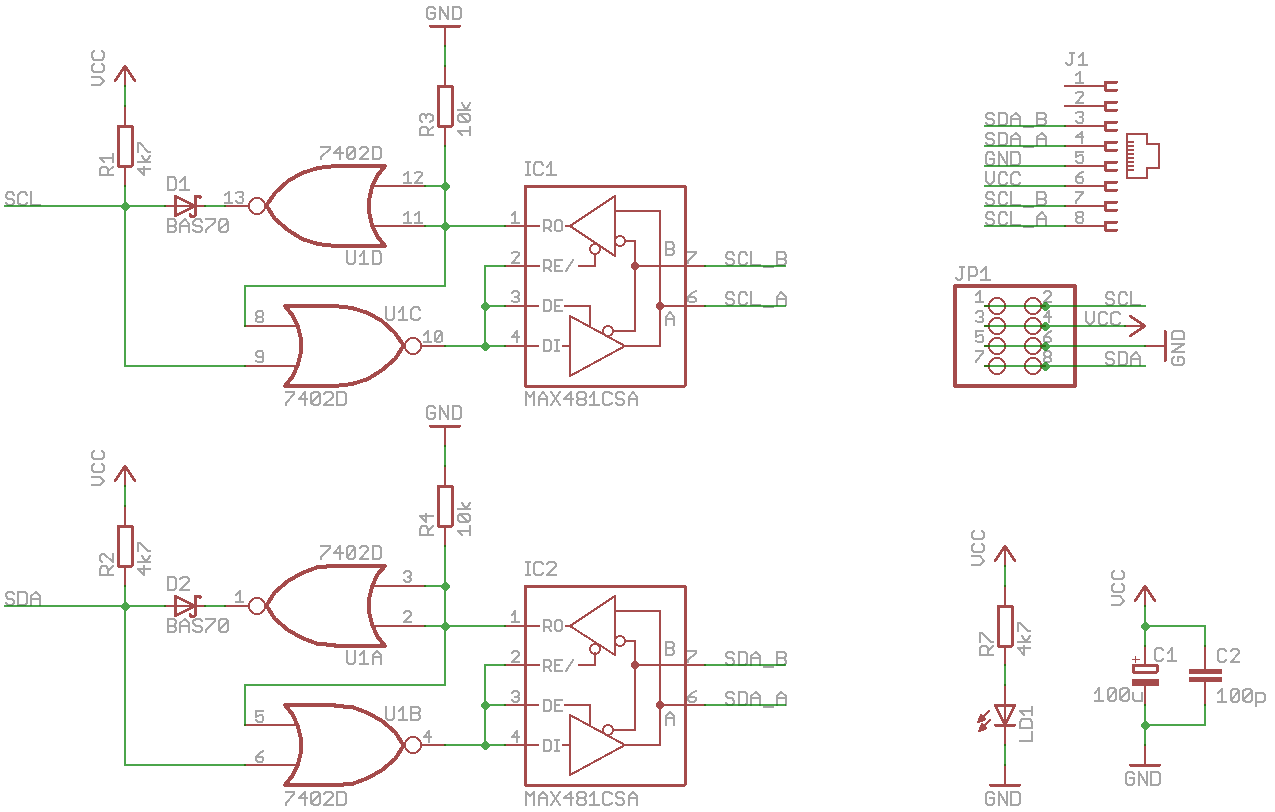

tak, desky jsem vytvoril, osadil a nefunguji
. Jedna proto, ze jsem odpalil NOR. Druha proto... duvod neznamy.
Myslim, si, ze duvodem je, ze pred RO neni odpor, viz obrazek. Kdyz totiz zacnu vysilat, RO vstoupi do "High impedance" stavu a tim zrusi definovany stav pro jedno hradlo (asi, otazka je, jak presne 74HC02 funguje).
Aby byl definovam stav i potom, co se Ro odpoji, vlozil jsem kulantne do nakresu odpor
Co myslite, muze to byt timto?
Koudis
Koudis

Ahoj vsem,
taak, udelal jsem druhou verzi, viz zapojeni vyse. Zmeril jsem a vypada, ze funguje. Zatim nemam druhy adapter, takze nemuzu vyzkouset zpetnou vazbu.

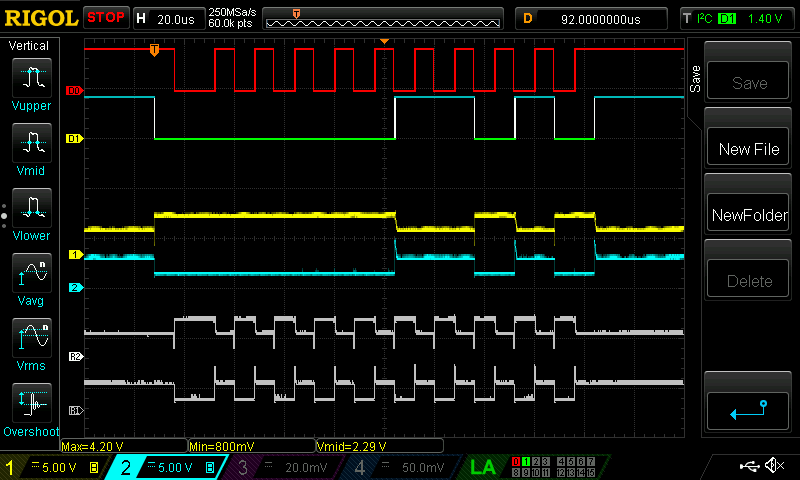

Kazdopadne me trapi cancoury na vodicich A/B, viz obrazek Netusim, cim to muze byt. Nemate nekdo nejaky napad? (je docela dosti mozne, ze je to neco samozrejmeho
Diky
