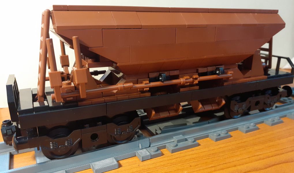

LEGO NA PUDE se mnou stavi vnuk a tomu Jezisek prinesl stavebnici vysypneho vozu Faccs. www.ferinatrains.cz
Uz ho ma postaveny : download/file.php?mode=view&id=1919

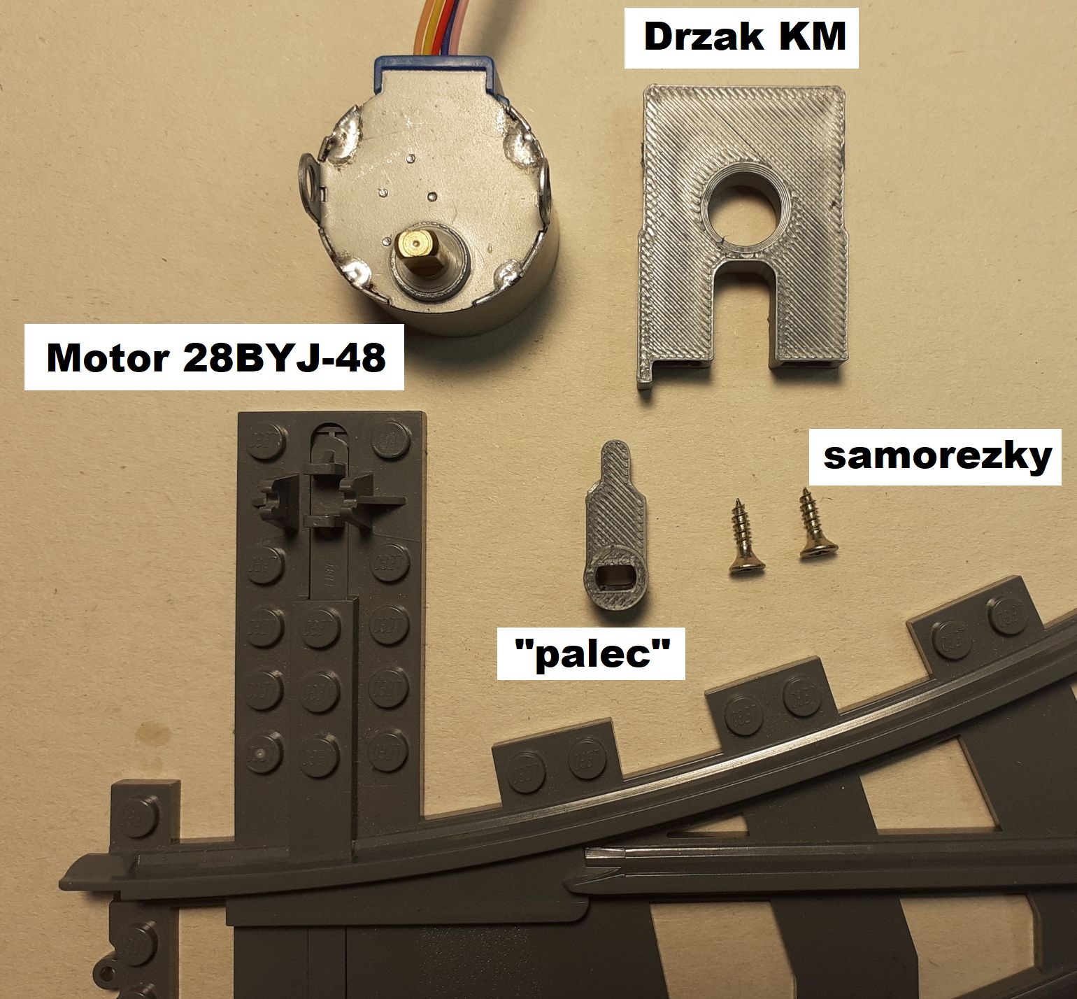

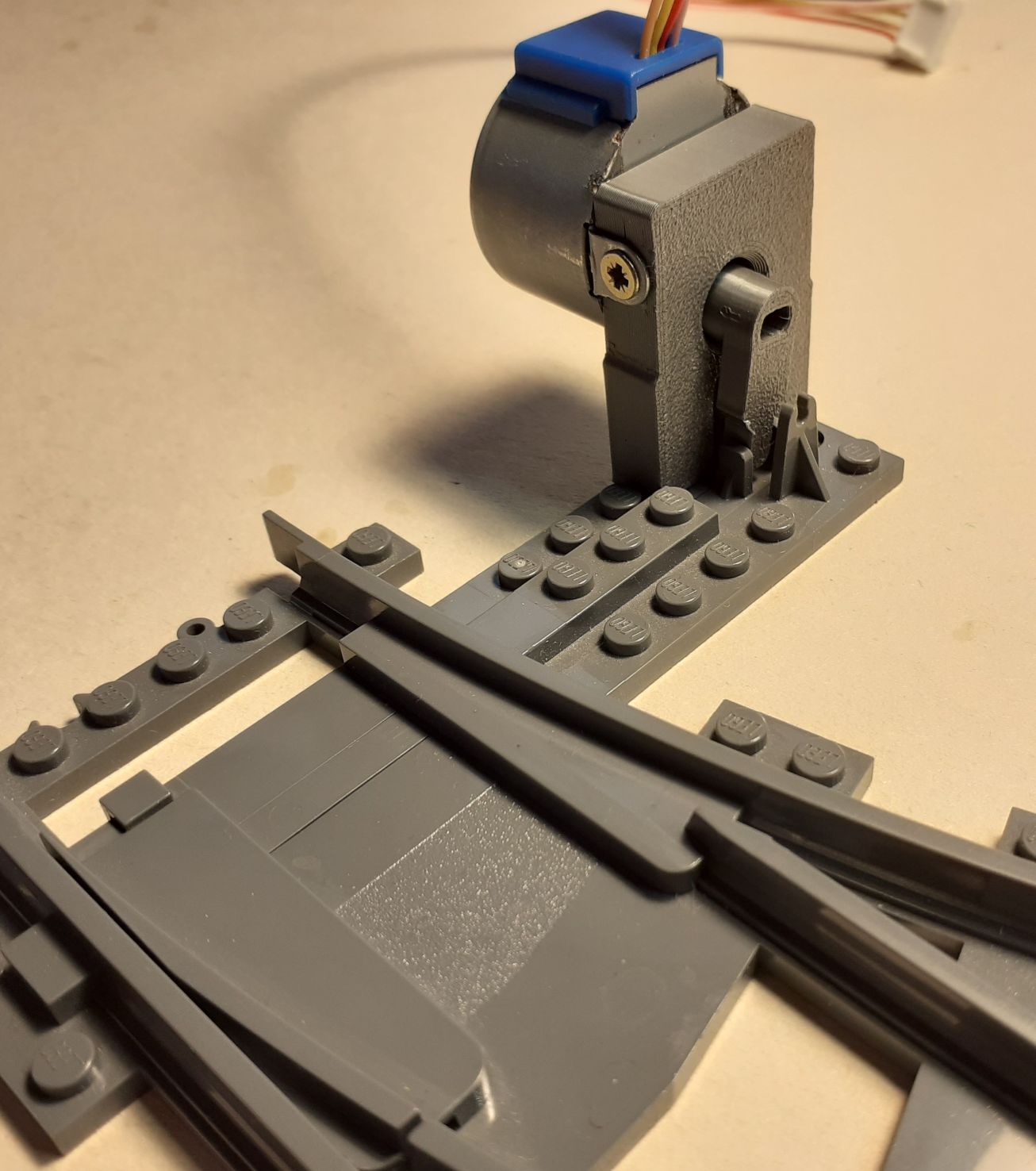

Originalni LEGO vyhybka se musi rozebrat a na tahlu odpilovat aretacni vystupky. Bez teto upravy krokovy motor 28BYJ-48 vyhybku prestavuje nespolehlive. Motor se nasadi na drzak a ohnou se mu "usi". Prisroubuje se samorezkami a na hridel motoru se nasadi "palec". Cela sestava se nasadi na vyhybku.
Jednotlive komponenty:
Slozena vyhybka:

prohlížím si tu výhybku a mám pocit, že jí schází jeden jazyk. Zdá se mi to, nebo se jen třeba nedostal na fotku?
A když píšeš o aretačních výstupcích, předpokládám, že ty se snaží držet výhybku přehozenou do nějaké konkrétní strany. Znamená to, že neupravenou výhybku není možné "říznout"?
A ještě bych chtěl vědět, co tě vedlo k použití krokáče? Zdá se mi, že třeba SERVO by znamenalo méně komponent. U krokáče musíš nějakým způsobem ověřovat polohu a tak.

LEGO vyhybky maji pouze jeden jazyk. "Riznout" jdou, protoze jazyk je s tahlem propojen pruznymi strunami.
Mohu nafotit az nejakou vyhybku budu mit rozebranou.
Pouzitemu krokovemu motoru nevadi tvrdy doraz, tak po zapnuti vzdy jedu na jednu stranu a tim mam definovanou vychozi polohu nezavisle zda tam uz je ci nikoliv. Serva nemam rad, vrni na nastavene poloze, stale zerou proud a tak vselijak. Tedy mluvim o levnych servech. Nejake digitalni servo by se mi asi libilo, ale ta cena.

Nebylo by možné krokáč napájet větším napětím, aby měl větší sílu? Pak by třeba spolehlivě přehodil i koleje s aretačními výstupky a nemuselo by se to upravovat? Vzhledem k tomu, že pracuje zanedbatelně krátkou dobu, tak by mu to myslím nevadilo.

Cely system rizeni navestidel a vyhybek ma pouze jedno napajeni 5V. Demontaz, odpilovani aretace a opetovna montaz je velmi jednoducha. Proto nemam potrebu zesilovat krokovy motor. Po prestaveni vyhybky vypnu budice a cely krokovy motor je bez napajeni.

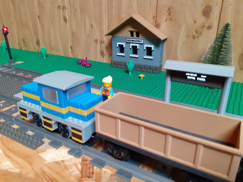

Rozpracovana lokomotiva 704 s prezdivkou Lego je vyrobena z LEGO kostek :D a je na nadrazi Sedmihorky. V pravo na nastupisti je informacni panel z OLEDu. "Krmi" ho moje oblibene Raspberry Pi Pico. Zobrazuje cas a nekolik hlaseni a bezi autonome, nelze jej ovladat. Pouze serizovat cas prilozenim magnetu na vhodne misto na nastupisti - hallova sonda.
