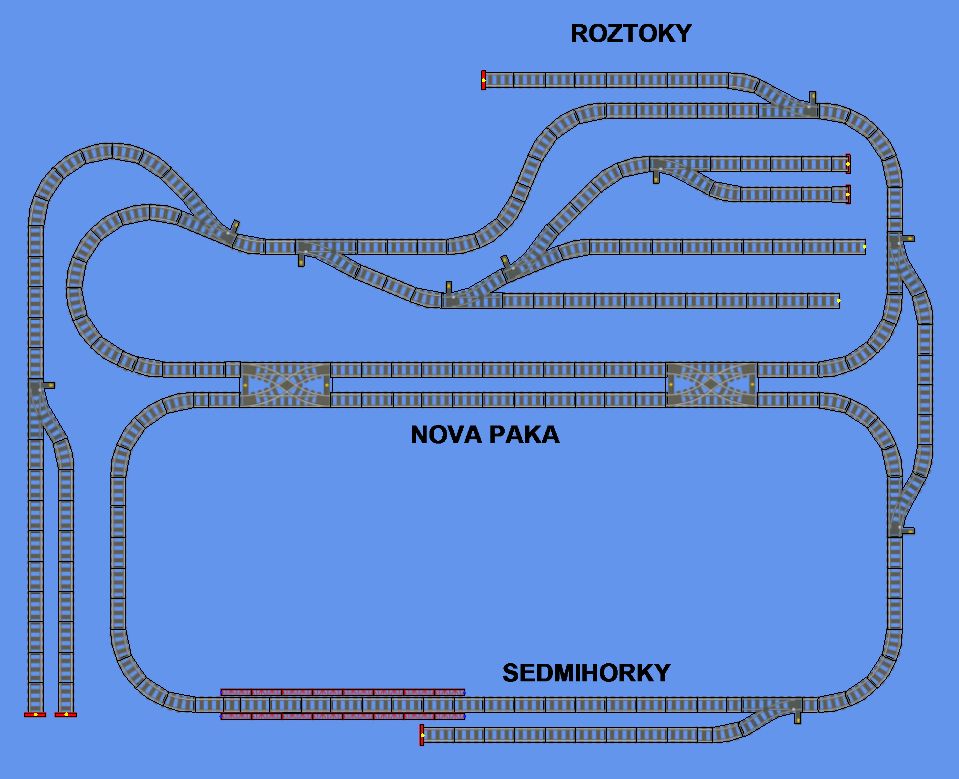

Zdravim vsechny, pokud Vas to jako "roboťáky" neurazi, tak bych zde publikoval nasi stavbu LEGO kolejiste na nasi pude. Na modelerske forum to neni, nejsme modeleri a LEGO TRAIN forum se mi zda mrtve. Tak bych to s dovolenim zkusil zde. Budu publikovat stavbu, 3D tisk a samozrejme elektroniku na ovladani.
Soucasny stav kolejiste:

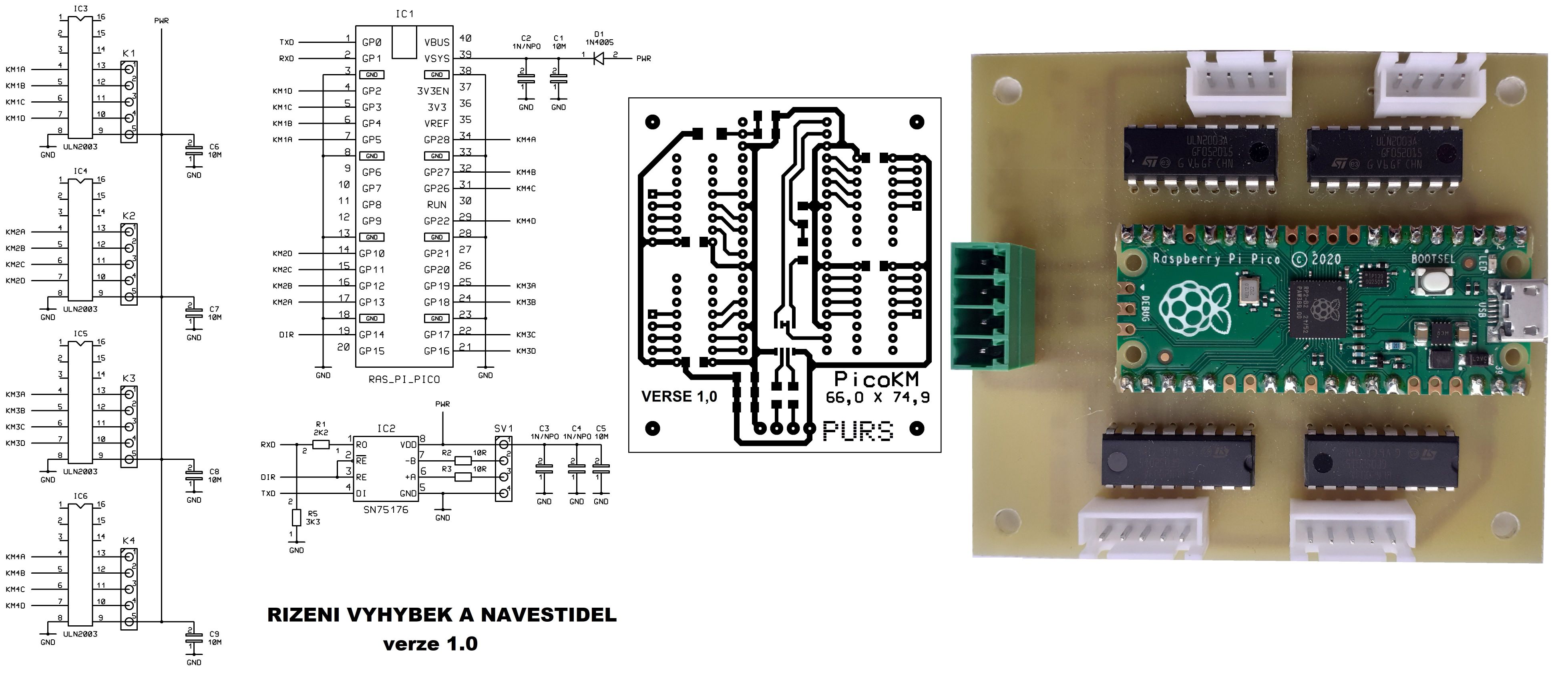

Jak jsem psal v minulem prispevku, vyhybky a navestidla jsou ovladane po RS485. Kazda deska ma svoji adresu
a zpracovava prikazy pro krokove motory nebo LEDky v navestidlech.
Krokove motory ve vyhybkach jsou 28BYJ-48.

Moc pěkné. Jen takový tip, kromě ULN2003 se dělá také ULN2803, které je stejné, jen má 8 tranzistorů. Pak by místo 4 obvodů stačily dva.
purs
Příspěvky: 19
Registrován: 20 pro 2020, 06:20
Re: LEGO NA PŮDĚ
Příspěvek od purs »
Ano, vim. Vyuzivam zasob po vyrobe. ULNkama mrham, ale mam jednodusi plosnak. Navrh plosnaku za par minut. I modulem RASPBERRY PI PICO mrham, mohl by tam byt nejaky Microchip, ktere mam po suplikach. Ale ta radost z jednoducheho programovani. A pro radost to delam.

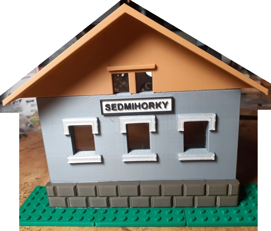

LEGO je jako modelova zeleznice hnusny, ale je to velky a i ja nemodelar mohu delat ruzne veci. Neco mame original LEGO, neco je z kostek LEGO tisknutych na 3D a neco je moje fantazie take 3D tisk.
Typicky priklad je nadrazni budova "SEDMIHORKY", zplacanina vseho.
