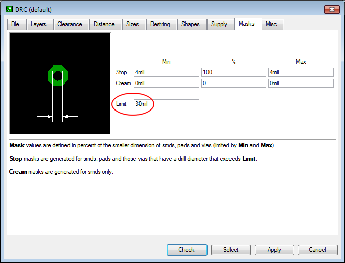

Fulda: Díky za pomoc a hned připojím další dotaz. Níže píšeš o masce na prokovech. Jde nějak zařídit opak, tj. aby ty prokovy byly přikryty maskou. Tzn. jde nějak zrušit v hladině bStop to vynechání masky nad prokovem?
Re: Návrh PCB
Na to mám takovou jednoduchou odpověď, která není moc odpovědí.
Je to trochu jak jsem říkal na doupěti. Na stránkách elecrow je mimo jiné ke stažení Elecrow_PCB_eagle_rule.zip, který obsahuje *.dru soubory. Pokud si je natáhnu do DRC, tak ty tStop a sStop které jsou na via zmizí. Ale který parametr je k tomu donutí, to opravdu nevím.
Re: Návrh PCB
Díky za pomoc. Trošku jsem to prozkoumal a funguje to následovně. V DRC na záložce Masks lze ovlivnit, v kterých místech nebude nepájivá maska.
Zásadní položka (viz. obrázek) je Limit. Pokud je daná díra/prokov menší než tato hodnota, tak bude maskou překryta (nevynechá se), pokud je větší, je pad odmaskován (tj. není na něm nepájivá maska).

Bezva :)
