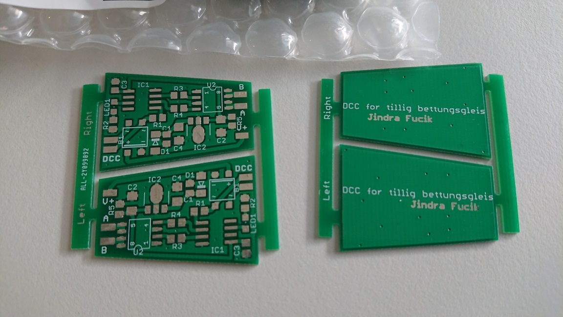

Dex: vlastně - z elecrow je plošňák pro "ducha v klávesnici", který máš doma.
Dnes jsem vybalil jedno hezké "stereo", které odpovídá tomu o čem jsem mluvil na doupěti:
- složitý tvar
- profrézování uvnitř
- panelování označené jako stereo

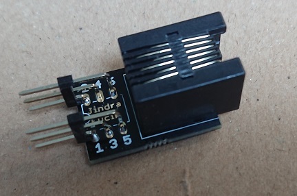

Rozhodl jsem se na sobě experimentovat a vyzkoušet udělat si desku na https://pcbs.io/
Slibují 4ks 1 palec čtvereční za $4. (včetně zlacení a elegantní černé barvy)
Takže mojí minidestičku ocenili na $2,5 tak jsem zvědav co pošlou. náhled.

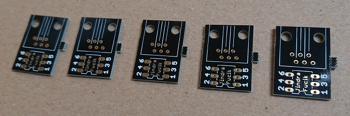

Zdar,
tak podle vzoru - kdo si počká, ten se dočká.
Přišly mi ty plošňáky.
Trvalo to opravdu dlouho, ale poslední skoro dva týdny to leželo v práci v interní poště.
Za cenu pěti kusů jsem dostal jen pět kusů :o
Evidentně byl plošňák napanelovanej k jiným plošňákům a tak jsem dostal na jedné straně neodlomený můstek.
Jinak to jde, pokud člověk potřebuje zlacený plošňák a má hodně času, tak proč ne.
