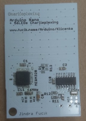

Mám tady jedno ochutnávkové VIDEO mého tajného projektu Klíčenka-uíno.
Není to nic světového, jen Arduino Nano, které má na sobě 56 LEDek zapojených do charlieplexingu.
Vlastně je to taková hračka na cesty, kdy si nemůžete vzít celého robota, ale můžete si vzít počítač a něco malého.
Chtěl bych k tomu udělat nějakou knihovnu a pár příkladů.
Zatím je to tak, že mám "video ram" = 7 bajtů globální proměnná. Co se do ní zapíše, to se zobrazuje. Asi bych k tomu mohl přibalit pár málo užitečných funkcí, jako smazat obrazovku, nakreslit bod a smazat bod.
A nakonec ještě dvě až tři hry jako arkanoid, had a autíčko.
Otázka je, kolik toho balit do knihovny a kolik toho nechat venku? Jak vlastně pojmout ty ukázkové programy?

Trochu si ujasňuji, jak má vypadat knihovna pro mou hračku. Úplně přesně si nejsem jistý, jak v Arduinu přistupovat ke statické knihovně. Všichni mluví o objektové, ale ta se mi úplně moc nehodí.
Abych popsal situaci - používám přerušení od Timer 2, v rámci ISR pracuji s kusem paměti, kterému říkám video ram (ano, je to 7 bajtů). Celkem logicky ISR nelze zabalit do objektu. Tím pádem bych tu video ram také chtěl definovat globálně a do objektu si dám jen pointer na ní.
Zatím mám takovou představu, že bych si definoval pseudo objekt a ISR nechal mimo. Zhruba takhle:

Pro pobavení přikládám obrázky.
