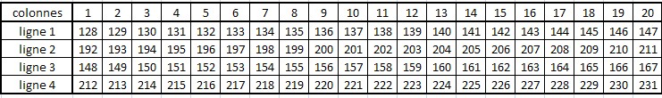

Ano ten první znak textu adresuješ přímo na to místo kde chceš aby začal text. Stačí si na to udělat takovouto tabulku podle tvého LCD:

A jak je to s displejem 20/4ř.? Jen tak ze zvědavosti ...
Re: Proměnné a řetězce v příkazu serout
Použiji tabulku pro něj:
