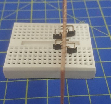

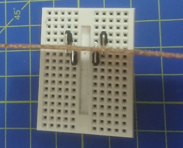

OK, takže metody vkládání modulu do bareboardu.
První metoda pro menší počet nožiček - asi tak do 12.

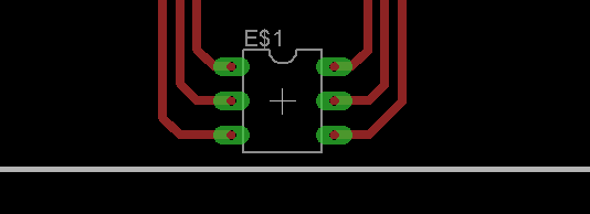

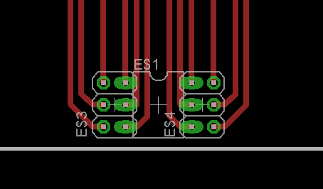

Na plošňáku si uděláme dva konektory 2*3 na šířku DIL6 (ten je tam navíc)
Pak do jednoho osadíme pinhead z jedné strany a do druhého z druhé strany.
Na fotkách je verze jen pro 8 pinů.
Re: Drobničky
verze pro 6 pinů se osazuje jen na jednu stranu.

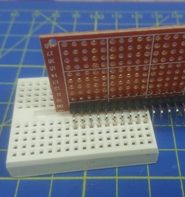

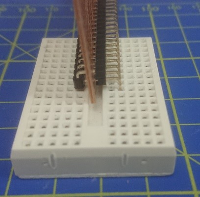

Další metoda je určená pro větší množství vývodů. Deska se udělá asi jako RaPI zero. Dá se z jedné strany dlouhej a z druhé strany širokej konektor.
Asi by se to dalo ještě vylepšit, pokud by širokej nebyl zase tak moc širokej, ale k tomu jsem se nikdy nedostal.
Obrázek na PCB je jasnej, je to dvouřadý pinhead.
