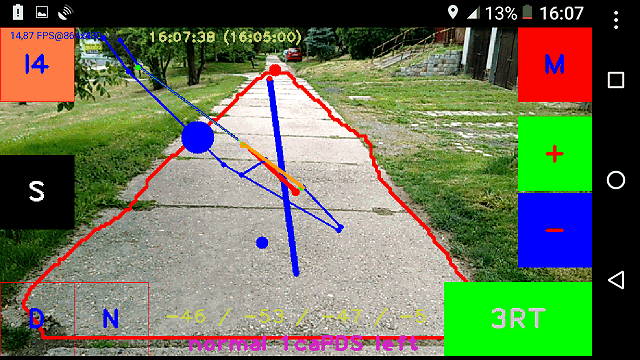

Ahoj. Zajímají mě možnosti využití chytrých mobilů pro hobby robotiku, tak jsem si pro svoje potřeby napsal Android aplikaci RoboNav (s využitím knihoven OpenCv a BlueTerm). Jde o využití "senzorů" integrovaných ve smartphonu (kamera, GPS, kompas) pro vyšší úroveň řízení mobilního robota (GPS navigace podle mapy, vizuální navigace podle obrazu z kamery, komunikace s robotem pomocí bluetooth). Aplikaci jsem dotáhnul do použitelného stavu a používám ji už od roku 2014 pro navigaci svých robotů na soutěžích Robotem rovně, Roboorienteering a Robotour. Výsledky jsou solidní (i když nijak oslnivé) a myslím, že má smysl to rozvíjet dál. Navíc mne zajímá umělá inteligence a v nejbližší době bych ji chtěl zkoumat a ověřovat právě v příští verzi mojí aplikace RoboNav.
Budu rád, pokud aplikaci vyzkouší další hobby robotici a pošlou mi svoje náměty a připomínky pro další vývoj. Zdrojový kód RoboNavu je volně dostupný na https://github.com/alesholub/RoboNav (pro vývojové prostředí Eclipse). Na zkoušení ale stačí i jen samotný výsledný APK soubor na adrese https://github.com/alesholub/RoboNav/ra ... oboNav.apk (pro instalaci je třeba mít v mobilu povolenu instalaci z neznámých zdrojů a také je třeba si nejprve z Google Play nainstalovat aplikaci OpenCv Manager). Můj proprietární způsob obousměrné komunikace je popsán v dokumentaci aplikace, ale pro základní vyzkoušení nepotřebujete ani žádného robota, protože aplikace svojí navigaci zobrazuje a píše i "říká" povely, které se snaží posílat robotovi.
Screenshot z aplikace Robonav:
Video ukázka navigace RoboNavu je na adrese https://youtu.be/K4NAOucGbWQ (stejná jízda zachycená kamerou mimo robota je na adrese https://youtu.be/uGqbYSZYkg8 ).
Protože v programování Androidu jsem samouk, tak kód aplikace je bohužel dost nepřehledný a rozhodně není optimální. Uvítám parťáka, který by chtěl se mnou spolupracovat na vývoji RoboNavu. I tady na fóru se chci ostatních zeptat, jak to udělat, aby RoboNav byl univerzálnější (uměl komunikovat s různými "bluetooth enabled" roboty), srozumitelnější (měl jasnější uživatelské rozhraní), spolehlivější (uměl lépe analyzovat obraz z kamery a sloučit všechny dostupné informace do řídicích příkazů) a chytřejší (aby se mohl sám učit a zdokonalovat, např. v oblasti segmentace obrazu, nebo třeba při volbě vhodné soutěžní strategie).

Pokud máš na mysli to ukázkové video z tohoto víkendu, tak tam je opravdu vidět, že rozpoznávání cesty určitě není dokonalé. Za "cestu" to bere skoro všechno, co je "málo barevné", což je v zimě skoro všechno. Rozumně to ale funguje na jaře a v létě, kdy jsou výše zmiňované soutěže a kdy kolem cestiček bývá docela hezky zelená tráva. Zlepšení "rozpoznávání cesty" chci dosáhnout v příští verzi RoboNavu, nejspíš využitím neuronové sítě a "plánováním na mřížce", tedy zapamatováním stavu okolí robota. Jak to dopadne samozřejmě teprve uvidím.
To "demo video" tedy, prosím, berte spíš jako ukázku vzhledu aplikace a ukázku GPS navigace na stanovené průjezdní body (a to i při poměrně mizerném [nepřesném] kompasu [měření směru jízdy] - je to tedy i ukázka nedokonalosti mého robota, což uznávám).

AlesH píše: 04 pro 2017, 20:30 Za "cestu" to bere skoro všechno, co je "málo barevné", což je v zimě skoro všechno.
Zlepšení "rozpoznávání cesty" chci dosáhnout v příští verzi RoboNavu, nejspíš využitím neuronové sítě.
Uvedu příklad mé cesty z bydliště do sousedního města.
Z hlíny v jíždím na vcelku pěknou asfaltku, kterou hojně využívají traktory, tak je část roku blátivá.
Z této cesty sjedu na kostkovici, která má nejen jinou barvu, ale i strukturu. Kostkovice přecházi na hodně tmavy asfalt. Dál dojedu ke kolejim, kde je uprostřed černy plast. Pak už následuje dlouhý šedý úsek až do vesmice, kde je na několika místech asfalt červeny. Z ní vede nová černá asfaltka až do vesnice kde je stará hodně světla a pak zas nová tmavá. Konečně se dostanu do sousedního města. Opět kostkovice a retardéry v jiném odstínu.
Otázka: Jakou barvu mám nastavit?
Odpověď: sleduj tvar ;)
AlesH
Příspěvky: 323
Re: Android aplikace RoboNav
Příspěvek od AlesH »
Ano, díky za námět (radu). V začátcích vývoje RoboNavu jsem zkoušel i hledání linií v obraze z kamery. Bohužel se mi to moc nedařilo a vestavěné funkce knihovny OpenCv byly pro moje účely příliš pomalé. Analýza "barvy" (a "sytosti" v HSV prostoru) mi tak vyšla schůdnější. Ke sledování linií se vrátím ve svých dalších pokusech.
