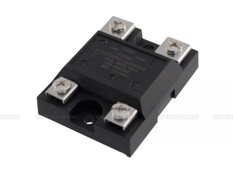

Ahoj,
nemá někdo zkušenosti se spínáním AC230V 16A (např. trouba)? našel jsem schéma s MOC3021 a triak BT139.
Chci udělat spínání a regulaci s Arduinem. PWM.

Kup si Solid State Relay a všechny tyhle starosti ti odpadnou.

Přesně jak píše JRT jen se připrav na to že to bude muset mít chladič, a pokud to má příkon jak píšeš tak ne zrovna malý ale to by měl ten triak taky.

aladin píše: 30 lis 2017, 18:20 Chci udělat spínání a regulaci s Arduinem. PWM.
Jen jsem si ještě vzpomněl, řízení výkonu triakem nebo SSR není PWM, ale fázové řízení, kde se odřezává náběžná část půlvlny.
Takhle:
