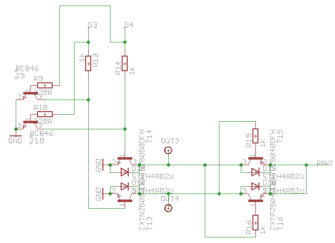

Tady je schema. Transistory BC846 jen mají zabránit zkratu h-bridge signály S3 a S4 v případě chyby sepnutých na HIGH současně (5V):
Ty hlavní: ZXTN25050DFH a ZXTP25040DFH
Prostě a jednoduše se přiznám, graf rozsahu použitelnosti V/A jsem moc nezkoumal.

Nějak mi není úplně jasné, co to má vyjadřovat.
Upřímně soucítím s těmi tranzistory.
a) používat malovýkonové bipolární tranzistory při napájení 3V a proudu 1A je masochizmus, ale budiž, jde to. Jen z toho napájení zůstane významná část na můstku místo aby sloužila na zátěži.
b) co je zátěží, jaký má charakter? Indukční, kapacitní, odporový? Můstek spíná jen občas, nebo běží v PWM modulaci, pokud ano, při jaké frekvenci? Tohle zapojení je z principu na řídké spínání, protože neřeší dynamické otevření obou větví můstku do zkratu. Čím je to buzené? Jaká je strmost hran budícího signálu? Docela rád bych viděl záznam napětí z obou větví můstku z osciloskopu co to tam dělá.
c) Já jen zírám na ty rezistory. Předpokládejme, že budicí signál je ideálním zdrojem napětí, což není. Do báze "výkonového" tranzistoru teče proud cca 2,5 V / 1000 ohm = 2,5 mA, zatímco do báze ochranného tranzistoru proud 2,5 V / 220 ohm = 11 mA. Z dynamického hlediska je to dobře, ochrana bude rychlejší než výkonová část ... ale ukrmí zdroj signálu odběr 13,5 mA respektive jako moc na něm reálně klesá napětí? Doufám, že to není TTL výstup nebo nějaký malý mikrokontrolér. ALE HLAVNĚ ....
