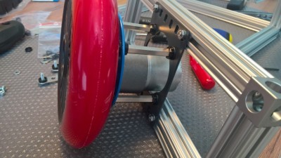

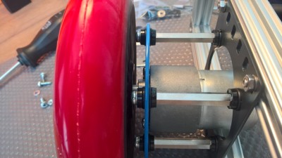

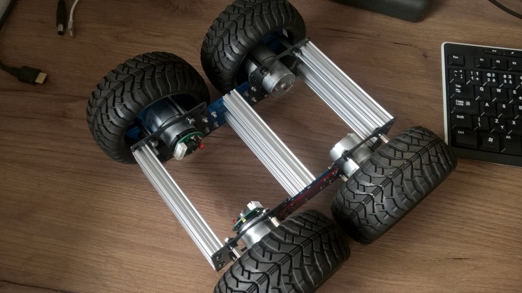

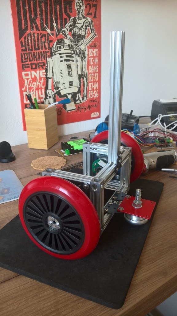

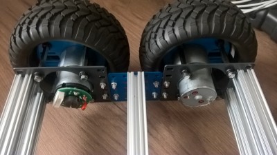

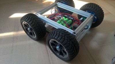

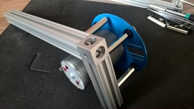

napadlo mne, že by třeba mohlo někoho inspirovat moje domácí bastlení, takže tady je pár fotek ;)
Nejde o hotové konstrukce spíš takové prostorové náčrtky, jak by se co asi dalo a nebo nedalo... případné dotazy rád zodpovím.
Základem jsou profily 15x15 mm. Většinu toho, co na obrázcích vidíte, seženete v Hobbyrobotu.

Pěkný.
Ty červený kola, to je co? Jak se chovají - spíš kloužou nebo se spíš lepí?
Re: Pár fotek z vývoje 09/2017
To jsou kola na koloběžku. Jsou tvrdý, ale ne úplně, takže možná trochu lepí. Zatím je plán, že to vezmu na příští RoboDoupě s nějakým dálkovým ovládáním.
Na tlačení "bubnu s plechovkama" ale asi zvolím klasiku (styl ala ta černá) ale s drobnějším vzorkem a užší. To ještě nemám úplně vyzkoušené.
Perfektní jsou ty profily - tuhý, lehký a v drážce M3 matky ;)

u 4x4 chybí tlumiče tlumiče ;)
Mno pokukuju po nějakých tlumičích na RC auta, že bych ta kola zkusil na ně zavěsit, ale zatím je to v rovině úvah :)
