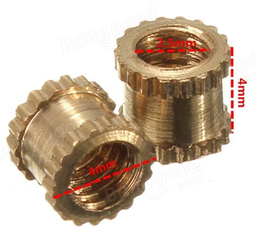

Narazil jsem na Bangood na zvláštní matice. Než jsem si přečetl, že jsou z mosazi, tak jsem si myslel, že jsou určený k zalisování. Třeba jako tyto z Protechu SPT. Teď mě přijde, že drážkovaní na koncích je pro ruční utahování. Fungují jen jako matice, případně jako distanc mezi něčím, či jsou dobré úplně k něčemu jinému?

banggood píše:It is usually applied to injection molding, hardware springs, battery leaf springs, hardware stamping parts, and so on
Obvykle se používají pro vstřikování .....
Takže bych si vsadil, že jsou to ty matice, které občas najdete v plastových krabičkách, když se do nich má šroubovat šroubek M3 a zároveň se očekává nepříznivé počasí.
Taky si z nich můžeš udělat místo, kam přišroubuješ očko z baterie a nebo listovou pružinu pro baterii.
jj
pouzivaj to i 3d tiskari , nahrejes zatlacis do vyrobku a mas kam chytit sroubek
