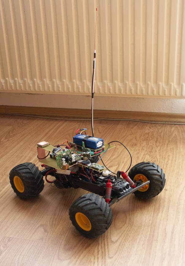

Aby tato sekce nebyla stále prázdná, rozhodl jsem se přispět stručným popisem mého prvního, dnes už neexistujícího robota. Elektronické komponenty byly použity do jeho mladšího bratříčka.
Stroj jsem nazval AutoBot. Důvod je patrný z následujícího obrázku:
AutoBot
AutoBot
Mobilní platformou bylo RC auto MadBull a dělalo čest svému jménu - rychlé a neovladatelné.
Hlavním úkolem robota bylo ověřit teleprezenční způsob řízení (gamepad+kamera) a především řídící elektroniku plus datalink.
Kamera pracuje na 2.4 GHz a datalink na 433 MHz.
Jako GCS je použita open source QGrounControl.
Podrobnější informace můžete najít na mých stránkách zde.

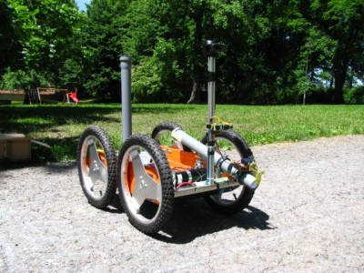

No a úplně na závěr zmiňovaní roboti:
Robík
Robík
Speedy
Speedy
