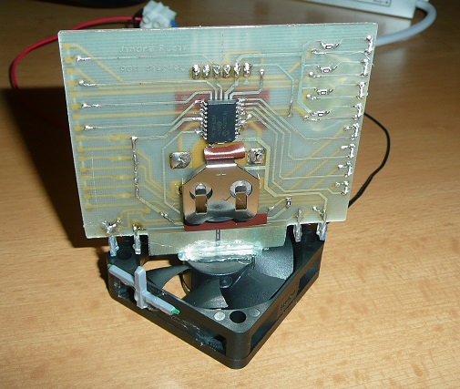

.... a přece se točí.
Teda tady na fotce stojí, ale TADY a TADY na videu se točí.
Bohužel troche interferuje se snímkovací frekvencí kamery, takže je to na videu dost nestabilní.
Zajímá někoho drobný popis jak jsem tu hračku udělal??
