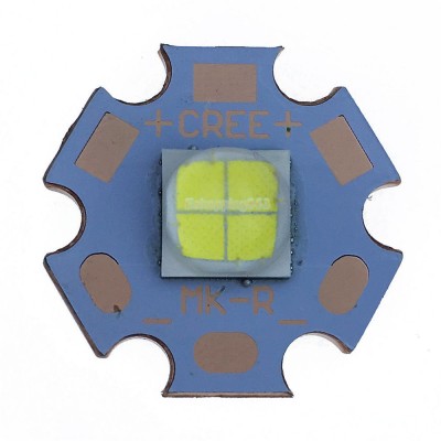

Dražší, ale výkonostní špička:
Cree XPH70
má 4 čipy a jsou zapojeny sériově (12V) nebo sériopararelně (6V)
max 4000 km
na Cu podložce
6V varianta max 4A / 12V varianta 2,4A
link 6V a 12V
Pozn. Některé podložky umožňují volbu 6V/12V propojením pájecích plošek.

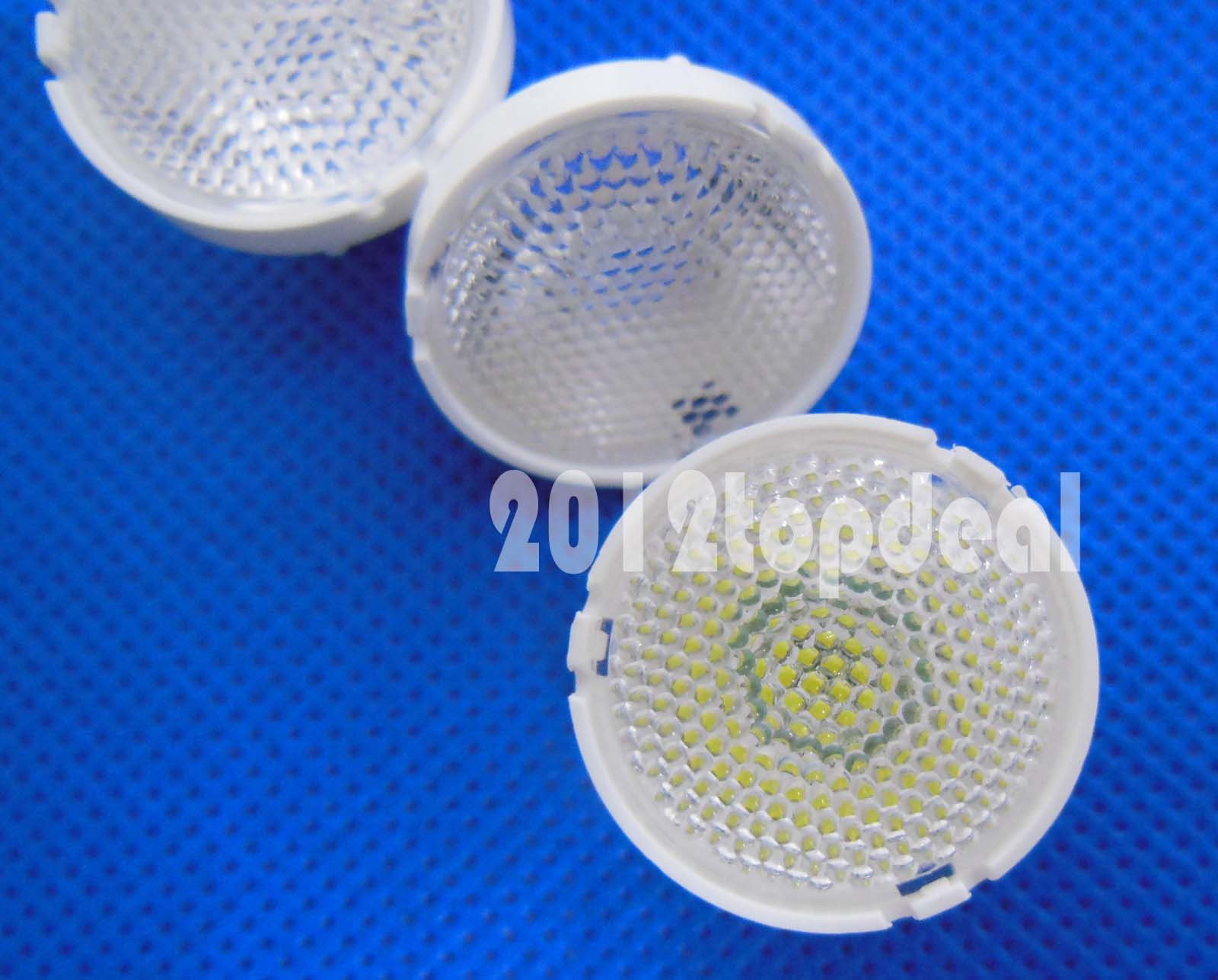

Frosted TIR
Frosted TIR

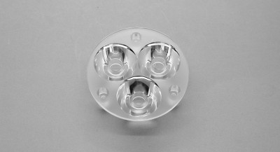

Trojnásobný TIR
Trojnásobný TIR
link

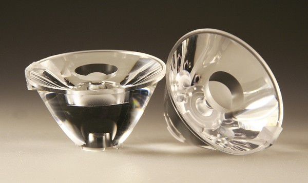

45mm TIR z LED-TECH
45mm TIR z LED-TECH
link

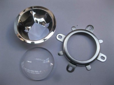

Asférika s držákem z eBay
link
link

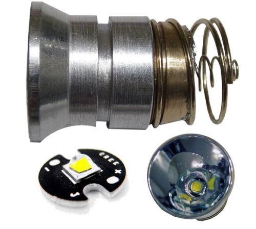

Existují i speciality. Jako je třeba drop-in. Jedná se o sestavu optiky, led a driveru. Vyznačuje se jednoduchou montáží, ale vzhledem ke konstrukci má též tendenci k přehřívání, jelikož se obtížně tepelně propojuje s další konstrukcí a vlastní tělo dropinu nemá šanci ledku při vyšších proudech dostatečně uchladit.
link

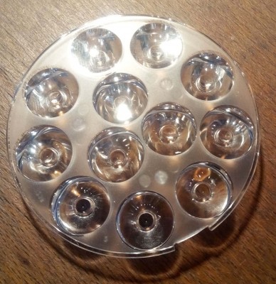

Existuje i mnohonísobný TIR
link
