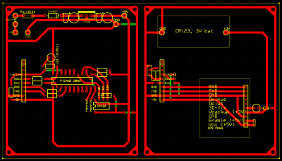

V příloze je schema, ale pro zobrazení je nutný program ExpressPCB. Oproti mému zkušebnímu zapojení je pár věcí smazaných, ale i takto je zapojení plně funkční, bez žádných omezení. Hodnoty součástek jsou zapsány ve schematu (hlavně rezistorů; jedná se o 10R0, 100R, 330R, 4k70, 10k0 a 22k0; dále je v zapojený stabilizátor napětí (7805) a u něj dvě dvojice kondenzátorů (jako je tomu v datasheetu picaxe - 100nF a 100uF/16V)). Jako signalizační LED používám bipolární L-937IGW*G (viz http://www.ges.cz) u kterých je rezistor 330R.
Ještě jsem se nezmínil o paměti 24C16 pro možné logování zaznamenaných dat (zatím nepoužito, takže to v ovládacím programu nehledejte). U ní se nachází pouze dva pull-up rezistory 4k70 a jeden 10k0 (připojení WP vstupu na 24C16), takže nic složitého.
V předchozím příspěvku jsem se zmínil o připojení LED na pin 5 GPS modulu PA6B. Také se jedná o bipolární LED s rezistorem 330R. Pokud si dobře pamatuji, jiné součástky už použité nejsou.
Předem se omlouvám všem profesionálům z oboru za možný infarktový stav po otevření přílohy. Je mi jasné, že byste to udělali jinak, lépe, logičtěji, ale vězte - jen si hraji a "náhodou to funguje" ;) :lol:

Dostal jsem soubor GPS_2013-0305_zip (přdchozí příspěvek). a nedaří se mi ho otevřít. Nemám prog. ExpressPCB. Jde mi jen o to, vidět to schema, v samotném programu kreslit nemusím. Prosím , zda by to někdo nepřevedl do jiného formátu (třeba jako fotku nebo s příponou .dwg ).

Aplikaci ExpressPCB jsem si stáhnul a nainstaloval. V ZIP souboru od "Mimca" je ale zřejmě jen deska plošných spojů (včetně rozložení součástek na desce), ale ne čisté schema zapojení. PNG screenshot desky z programu ExpressPCB dávám do přílohy.

Ano, máte pravdu - zip soubor obsahoval pouze DPS (aplikaci ExpressPCB používám pro návrh DPS a následný tisk), schema jako takové jsem v elektronické podobě nedělal, ale až budu mít chvilku volný čas, tak to rád napravím ;)

Hluboce se omlouvám, ale ta deska se mi vůbec nelíbí - ten veliký obdélník tvořený cestičkou 5V a GND - to bude dokonalá anténa vyzařující rušení z procesoru a kdyby to náhodou nestačilo tak máme kolem dokola desky závit, tvořený okraji desky a to dokonce z obou stran - a to dokonce tak že výše zmíněný "obdélník" a cestička GND tvoří to, co radioamatéžři nazývají gama match - tedy jistá forma VF transformátoru ke zlepšení přenosu VF signálu - kdybyste chtěl úmylsně naroutovat DPS anténu - tak jak to máte - by to bylo na jedničku. Ale to jste patrně nechtěl
(opravdu se omlouvám, a nechci odvrátit nikoho od experimentování, ale viděl jsem příliš mnoho stávkujících desek tohoto druhu konstrukce)
