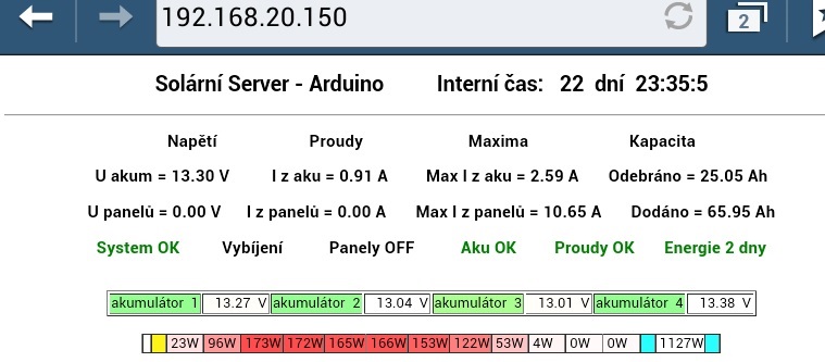

Ne ne v napájení to určitě není . Myslím tu diodu na arduinu jak bliká s během rpogramu ta myslím není přímo napojená na napájení. Jde o to že mám na arduinu napojený webový štít a snímám s ním napětí ze soláru a naopak řídím nějaká rele. Avšak když jsem měl ve stejné konfiguraci starý program tak ten ještě nepracoval s přerušením a neměl více výpočtů statistiky. Nyní jsem ho předělal a od té doby ta dioda jen jemně žhne a poblikává přičemž dříve svítila naplno a pravidelně jen poblikávala. Projevilo se to i tím zpomalením času. Jinak požívám to male arduino nano i když ted už mi přestává vyhovovat potřebuji víc ad vstupů a 7 již je málo.

Arduino nano je asi hodně zatížené protože zpracovává jak jsem psal všechny měření, přepočty na skutečné hodnoty, trochu statistiky co se týče vyhodnocení poruch (opravdu jen začátky primitivní diagnostiky celého systému) dále pak ten čas a vše potřebné pro jednu stránku na které jsou uvedeny hodnoty vypadá to takto No už mi to chodí asi 2 roky s arduinem nano a docela spokojenost.
