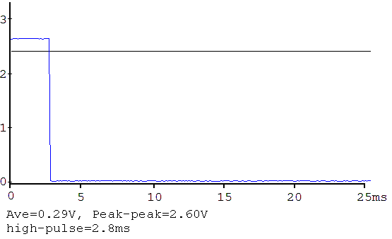

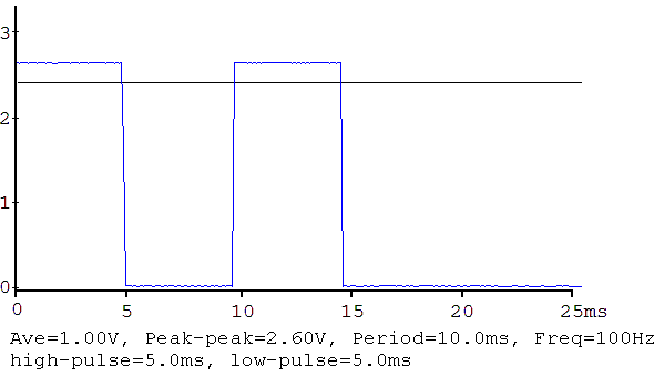

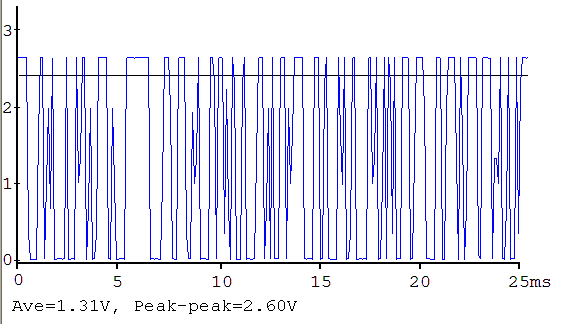

Zdravim vsechny,
potreboval bych nekoho velmi ochotneho, kdo by mi nasimuloval na svem Picaxe tyto dva prikazy:
Sound 1 , 185 , 1
Sound 1 , 254 , 2
a pak to grabnul osciloskopem do obrazku. Nejlepe kazdy prikaz zvlast. Potrebuji pochopit jak pracuji. Prvni by mel nejak sibovat vystupnim PINem po dobu 10ms, druhy to same, ale v delce 20ms. PIN, na kterem bude simulovano muze byt libovolny. Zajimaji me konkretne casove prubehy stavu 0/1. Predem mnohokrat dekuji.
AlesH
Příspěvky: 323
Re: Prikaz Sound
Příspěvek od AlesH »
Opravdový osciloskop bohužel nemám, ale zkusil jsem použít jeho jednoduchou náhražku vyrobenou z TI Launchpadu. Pro zápis do PICAXE jsem musel použít syntaxi "sound B.3,(185,1)" protože původní zápis prostě neprošel editorem. Podle manuálu vytváří první čísla v rozsahu 1 - 127 standardní tóny a čísla v rozsahu 128 - 255 mají tvořit "white noises" ("bílý šum"). Zkoušel jsem to na PICAXE 20M2 (s nastavenou základní frekvencí, tedy 4 MHz). Výsledky jsou na obrázcích níže. Pro srovnání je tam navíc i "standardní tón" generovaný číslem 50.
sound B.3,(185,1)
sound B.3,(254,2)
sound B.3,(50,2)
