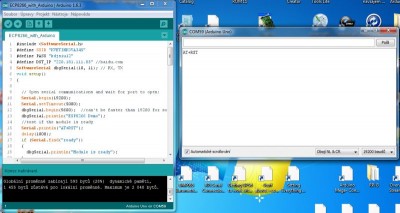

To vidím, ale mám na to vzít dremla mini frézku, nebo bosh vrtačku a nebo vrtací kladivo ? nebo 7kg kladivo ? Mám FTDI USB tiny. Dá se přepnout mezi 5V a 3,3V, piny jsem popisoval. Ten soft z odkazu je složitý jak prase v tom, že musí zadat přerušení ke každému *.bin. Na to odkazu co dáváš není odkaz na konkrétní soubor ale odkaz který vede na další odkaz. V tom firmware je nějakých 7 binů. Který je ten správný ?
Celý problém je v tom, že když zapojím (ESP_01) podle návodu kdy RX je na Tx a Tx na RX tak se tenhle kod
při posílání do Arduina UNO zadře na cca 90% a pak napíše tuhle chybovku
když odpojím Tx a Rx tak se kod do arduina nahraje normálně. Mám zapojeno GND na GND, VCC + CH-PD na 3,3V a R na Tx, TX na RX. podle snad 100 návodů na netu.
už flashuju...jen nevím jak dlouho mám čekat. FTDI bliká, nomodfemu flasher vypisuje jakýsi hlášky ale nenapíše zda je problém nebo čeká na něco...nastavil jsem biny podle souboru co u toho byl, nastavení programu jsem nechal tak jak byl program nastavený....jel jsem podle tohoto návodu http://www.instructables.com/id/Blink-f ... /?ALLSTEPS
jo a prej se do toho dá dohrát i upravený firmware s servem web...? to bych potřeboval, server mi doma odešel a tak bych bral kam zobrazovat data...
#include <SoftwareSerial.h>
#define SSID "xxxxxxxxxx" //ssid a heslo jsem smazal...
#define PASS "xxxxxxxxx"
#define DST_IP "220.181.111.85" //baidu.com
SoftwareSerial dbgSerial(10, 11); // RX, TX

Arduino: 1.6.3 (Windows 7), Vývojová deska: "Arduino Uno"
Projekt zabírá 7 246 bytů (22%) úložného místa pro program. Maximum je 32 256 bytů.
Globální proměnné zabírají 593 bytů (28%) dynamické paměti, 1 455 bytů zůstává pro lokální proměnné. Maximum je 2 048 bytů.
avrdude: stk500_recv(): programmer is not responding
avrdude: stk500_getsync() attempt 1 of 10: not in sync: resp=0x04
avrdude: stk500_getsync() attempt 2 of 10: not in sync: resp=0x04
avrdude: stk500_getsync() attempt 3 of 10: not in sync: resp=0x04
Problém s přenosem dat na vývojovou desku (board). Na http://www.arduino.cc/en/Guide/Troubleshooting#upload naleznete další doporučení.
avrdude: stk500_getsync() attempt 4 of 10: not in sync: resp=0x04
avrdude: stk500_getsync() attempt 5 of 10: not in sync: resp=0x04
avrdude: stk500_getsync() attempt 6 of 10: not in sync: resp=0x04
avrdude: stk500_getsync() attempt 7 of 10: not in sync: resp=0x04
avrdude: stk500_getsync() attempt 8 of 10: not in sync: resp=0x04
avrdude: stk500_getsync() attempt 9 of 10: not in sync: resp=0x04
avrdude: stk500_getsync() attempt 10 of 10: not in sync: resp=0x04
Tento výpis by měl více informací s
"Zobrazit více informací během kompilace"
povoleno v Soubor > Vlastnosti
