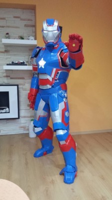

neviem ci to sem vobec patri a ci je to v spravnej sekcii, no rozhodol som sa podelit o moj prvy, uvidim ci posledny, cosplay oblek.
Je vyrobeny z peny (karimatky), natrety polyuretanovou zivicou a nastriekany farbou a lesklym bezfarebnym lakom.
V maske som pouzil 3 ks serva, LED na osvetlenie oci a hlasovy modul EasyVR na ovladanie celeho obleku hlasom. V kanone su pouzite 2 ks serva a LED simulujuce stralbu. Kanon ovlada procesor PICAXE 08M2. Na hrudi a rukach su pouzite 3 cm LED. Cely oblek riadi procesor PICAXE 18M2. Bohuzial hlasovy modul nieje to prave orechove a tak sa dost casto stava, ze nerozumie prikazom. Je to zapricinene hlavne tym, ze mikrofon ma byt umiestneny najmenej 30 cm od ust a ja ho mam cca 2 cm. Kedze ovladanie hlasom nieje 100% mam v pravej rukavici umiestnene este 3 ks mikrospinacov na ovladanie.

jak ti fungovalo to hlasovy ovladani v takovym rachotu ?
jinak perfektni prace..
Re: Iron Patriot Cosplay
Ked je velky hluk, tak to hlasove ovladanie nie je 100%-ne, preto mam v rukavici este tlacitka na ovladanie. Pouzivam krkafon, aby to rusenie bolo co najmensie.
