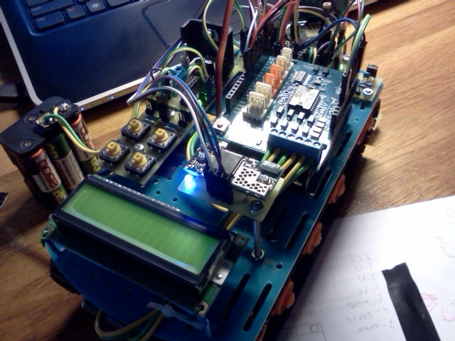

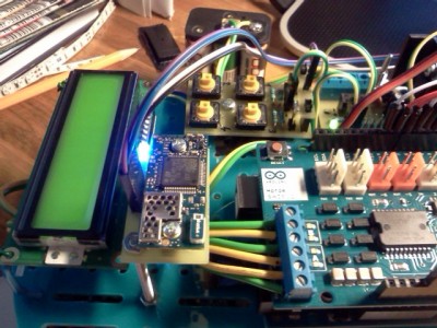

Dobrý den,
mám arduino uno a bluetooth obs 410i.Přenos je nastaven 9600bd 8datových bitů,bez parity,1stop bit .Zkoušel jsem spojit pc s arduinem přes bluetooth pomocí terminálu tank control http://pandatron.cz/?740&robot_ovladany_pres_bluetooth a pidibot http://www.micovo.cz/robotika-pidibot.htm které jsem našel na internetu.
Příchozí znaky do arduina jsou v ascii kodu.Nevím jak vytvořit podmínku v programu arduina, aby arduino poznalo co má udělat.
Můžete mi poradit jak zprávně zpracovávat příjmané data?Idyž z terminálu tank control přímo přes řádek send pošlu třeba číslo 20 tak arduino mi na lcd zobrazí úplně jiná čísla.
Vkládám i jednoduchý program pro výpis přijatých dat v desítkové a binární soustavě.Byl bych vděčný za jakoukoliv pomoc.

Tak jsem změnil int val na char val a zobrazovali se nějaké klikyháky.Po odeslání čísla 20 se zobrazilo 50 pak 48.Odstranění delay nepomůže.Zkoušel jsem odesílat data zpět z arduina do pc a je to stejné.Všechno co tank control posílá je v ascii.
Odstranění DEC ze závorky jsem zkoušel jako první.I tak se vše zobrazuje v DEC.Pro ten Herkules ale musím mít na pc com,ne?Já žádný com nemám(mám notebook).¨
Jinak jsem si naistaloval delphi 7 a prozkoumal jsem kod.našel jsem řádky, kde bylo psáno FF (levý pravý motor forward)BB.... tak jsem to přepsal na čísla 0 až 4, ale pořád to posílá původní text.Ještě za každým odeslaným příkazem se automaticky odešle číslo 13 a 10.V kodu jsou definovány jako chr(10) chr (13) a ty v arduinu opravdu přijmu jako číslo 10 a 13. Zkoušel jsem tedy stejně definovat i ostaní proměné ale neuspěšně.
Podle mě je tam někde definováno, že vše co se odesílá je jako text.
Nevíte jak upravit kod aby to posílalo čísla ne text.Vyznáte se v delpi.Prosím jestli můžete poraďte.Díky.
Pokud stisku tlačítko Forward příjmu postupně 70,13,10 Stop 83,13,10 Backward 66,13,10 Left 70,66, 13,10 Right 66,70,13,10
Přikádám původní zdrojový kod:
Jedná se o písmena SS,FF,FB,BF,BB.
Proměnná command je typu TEdit není tohle definice textu?
