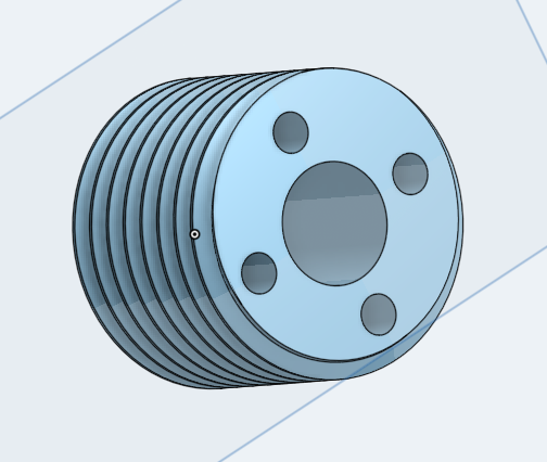

netusite nekdo (Martin?) jak se jmenuje takovahle vec a hlavne nastroj na jeji vysroubovani (idealne v anglictine, ale to uz si vymyslim)?
Predem dik

je to trochu podobné něčemu, čemu se říká závitové pouzdro s vnějším závitem (např. https://www.vsk-profily.cz/sroub-do-otv ... 10-m12-m8/). Ale je to jen podobné. Správný název tedy neporadím.
A nástroj bude určitě klíč, ale s nějakým přívlastkem. Z toho, co znám by tomu mohl odpovídat klíč s čepy (např. https://www.aretacni-pripravky.cz/speci ... ZSEALw_wcB), ale je nutné vybrat dle průměru děr.

On je ten tvar ve skutecnosti slozitejsi a ten dil samotny je urcite na miru a (obecny) nazev nema - vpodstate to napina hlaven vzduchovky v trubce. Ale ted me napadlo, ze vlastne stejny princip "drazky" a nastroje je na flexe...

Ten nástroj je anglicky myslím "pin wrench" nebo "pin spanner"
