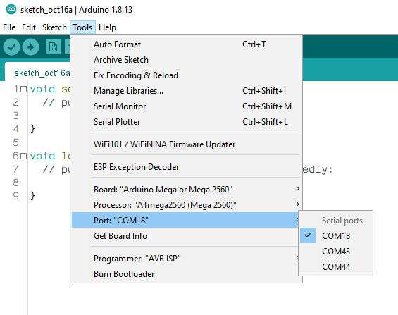

Myslím, že by David byl velmi rád, kdyby jsi mu ukázal takovýto obrázek:
Tedy co máš zaškrtnuto v menu Tools -> Port -> ???
(můj příklad je ukázka jak to nemá být, protože není zaškrtnuto nic)

Nicméně, musí být vybraný, nestačí, že ho tam jen vidíš. Takhle nějak:
Ale vůbec se mi nezdá, že by to bylo COM1, obvykle to je vyšší číslo (1 bývá něco systémového, další menší čísla dostane něco, cos někdy dřív připojil a i když to třeba teď nevidíš, nově připojená věc dostane zase další vyšší číslo; u mě se sám vytvořil COM18, ty zbylé dva jsou něco úplně jiného). Ve správci zařízení by měl být vidět v sekci COM a LPT porty jako třeba "USB-SERIAL CH340" (u klonu) nebo "Arduino něco" (originál). A když máš otevřeného toho správce a koukáš na ten seznam, tak když Arduino odpojíš, zmizí.
To, že ti to při nahrávání říkalo "timeout", znamená, že programátoru na tom portu nikdo neodpovídá, obvykle proto, že to není Arduino, ale něco jiného.
