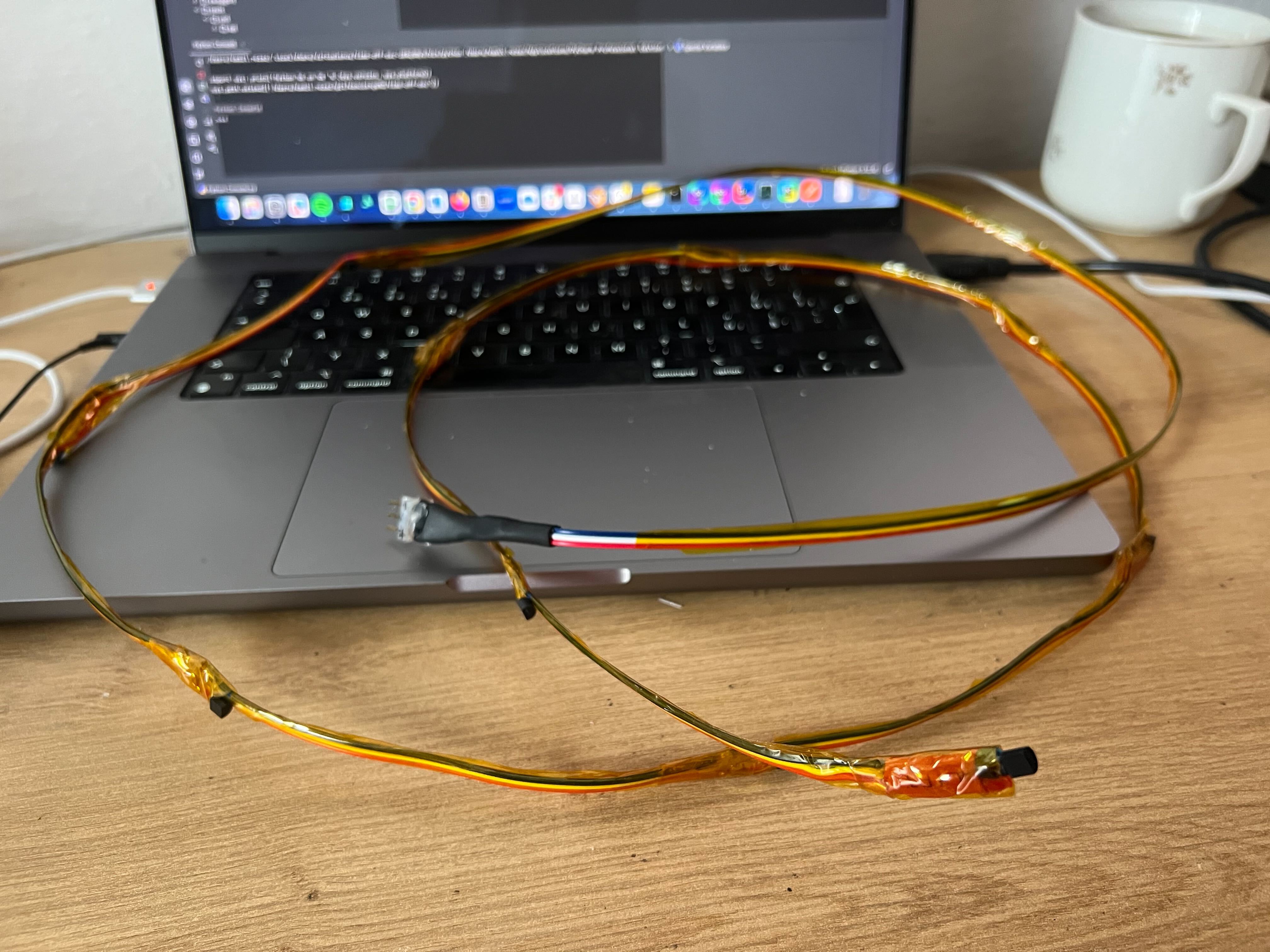

Ahoj, trochu OT, ale nemeli jste nekdo v posledni dobe uspech se zprovoznenim adresovatelnych ledek a soucasnem EspHome?
Stravil jsem na tom skoro celou sobotu, ale u zadne kombinace knihovny/cipu/pinu jsem nezaznamenal uspech (zadny signal na vystupnim pinu).

https://esphome.io/components/light/neopixelbus.html ma napsano, ze nefunguje s IDF (prelozit program jde, nic na vystupu)
https://esphome.io/components/light/fastled doporucuje starsi framework, ale po prenastaveni zacne vybuchovat na nejake C++ syntaxi)
https://esphome.io/components/light/esp32_rmt_led_strip (na ESP32) jde prelozit, ale nic nedela.
Takze bud prehlizim neco zasadniho (pull up odpor jsem zkousel ;) nebo se zmenilo neco v jadre a vsechno je dojebane.
No nic, zatim ukazatel teploty v akumulacni nadrzi bude mit na vystupu jen jedno cislo, ne sloupecek ukazujici barvy podle teploty na jednotlivych cidlech...

Vsechno ostatni (senzory, displeje) mi funguje, na dvou ruznych instancich... Jen ty proklete adresovatelne ledky, ktere mi prisly jako vhodna vizualizace "na miste"...

Musim si postezovat, ten projekt je nejaky proklety. Tyden to bezelo, pak se v devet vecer neco stalo a vsechny senzory a displej chciply.
Takze v2 bude asi muset byt vycpana transily (nekolik DS18B20 mi v tom samem baraku bezi uz roky bez problemu).

Tak si nasypu popel na hlavu...
LED pasek nesvitil proto, ze jakozto svetlo (light) se musi napred zapnout a vybrat efekt, nestaci mu nadefinovat jeden efekt s lambdou...
A druhy "forek" s verzi 2 bylo, ze ackoliv by 3v3 zdroj na ESP32 mel dat 500mA, tak kdyz mi na nem viselo 10 dalasu, kazdy s odberem 1mA, tak nektere nenabihaly korektne (vrazely 85). Oddeleny zdroj 3v3 to vyresil na 100%. Predpokladam, ze tam je nejaky trabl s nabehem, ktery procesoru nevadi. Ale uz je to na zdi, takze dal to zkoumat nebudu, pokud to pobezi.
