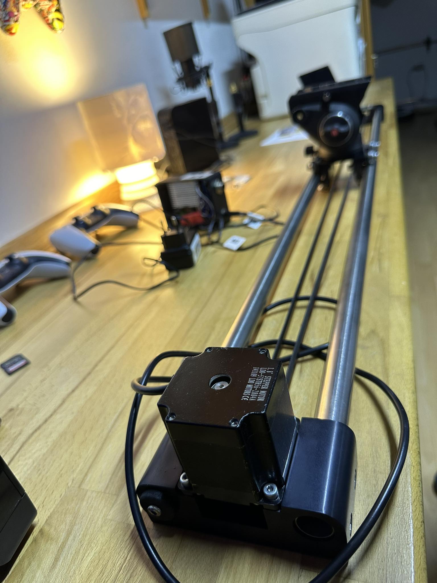

Slider už mam hotový,

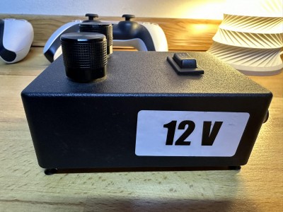

mam ho dokonce i s elektronickým pohonem. ale je tam problém že to je takzvaně asi analogové a né digitální.
zkrátka mam na něm krokový motor, a pak dodělanou krabičku kde jsou dva potenciometry jeden určuje rychlost, a druhý nějak taky plus dělá nějaké jako záškuby to přesně nevím ani k čemu je. a pak je tam kolébkový vypínač I O II a ten určuje směr do leva nebo do prava.
a když dojede vždy na konec tak nezmění směr ani nezastaví a začne mlátit do boku než začne prokluzovat krokový motor.
A já bych to chtěl vše upgradovat udělat hezčí pro mě funkční lépe toto mi už nestačí, a nechci kupovat nový za 10 tisíce když podle mě stačí dodělat jen elektroniku, muj má výhody než ty kupované pokud to nejsou profi že když jsem zkoušel elektronický lacinější tak mírně třásli s kamerou a dělá to na makro docela bordel. ten můj ne.
Co bych chtěl chtěl bych od té elektroniky aby mi slider uměl jezdit plynule z jedné strany na druhou bez zastavení dokud ho nezastavím samozřejmě určovat plynule rychlost jak má jet. aby vždy plynule dojel na ke straně dojel nemlátil do boku a zase se plynule rozjel na druhou stranu. a samozřejmě abych tlačítkem zvolil třeba jen že pojede jednou na jednu stranu. nebo na druhou. nechtěl bych na koncích slideru mikrospínače aby vždycky je přepnul a jel zase zpět ale aby to ta elektronika věděla sama protože ty mikrospínače klikají a je to pak slyšet v záznamu. a navíc bych chtěl abych si mohl vybrat třeba začátek a konec a jako kde začne a kde zakončí a mezi těmi body bude cyklovat. protože je slider metrový a já někdy budu potřebovat aby jezdil jen prostředních 50 cm aby nejezdil celou vzdálenost. bylo by dobré abych toto mohl vždy nastavit třeba potenciometrem. že otočím na jednu stranu on mi dojede kam potřebuji pak kliknu potenciometrem otočím na druhou stranu a on mi dojede zase kam budu potřebovat a zase kliknu a mam zvolené odkud kam a třeba se mi to uloží do paměti nějaké kterou pak vyvolám tlačítkem na youtube jsem něco již viděl a nejspíše to pujde . samozřejmě bych chtěl tu elektroniku připravit jak pro dodatečný druhý motor který by hýbal s hlavou fotoaparátu ještě. a pak bych to chtěl do budoucna připravit na to že by se to dalo ovládat i nějakou applikací v mobilu. pokud to jde tak jak applem tak androidem.
specifikace a fotky vám dodám co již tam mam. popřípadě můžeme vyměnit i krokový motor kdyby někdo věděl o nějakým lepším nebo třeba mam špatnou voltáž a já nevím co a samozřejmě kdyby byl tišší tak by to bylo také super. ten můj moc tichý není.
Specifikace: Slider má rozpětí 1000mm
krokový motor: označení 1.8 stepper motor ldo-57sth56-2804A, 141109 ldo motors

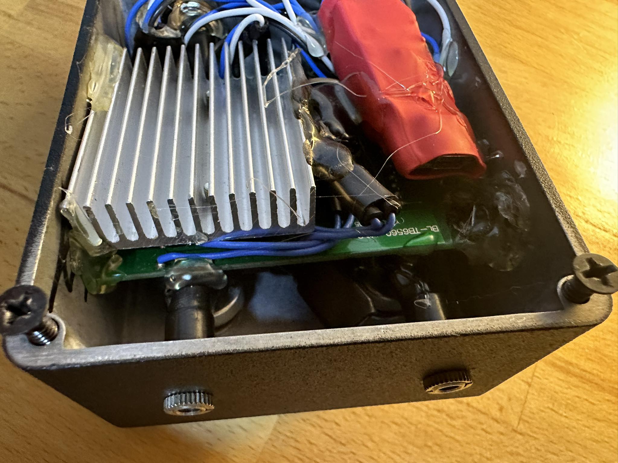

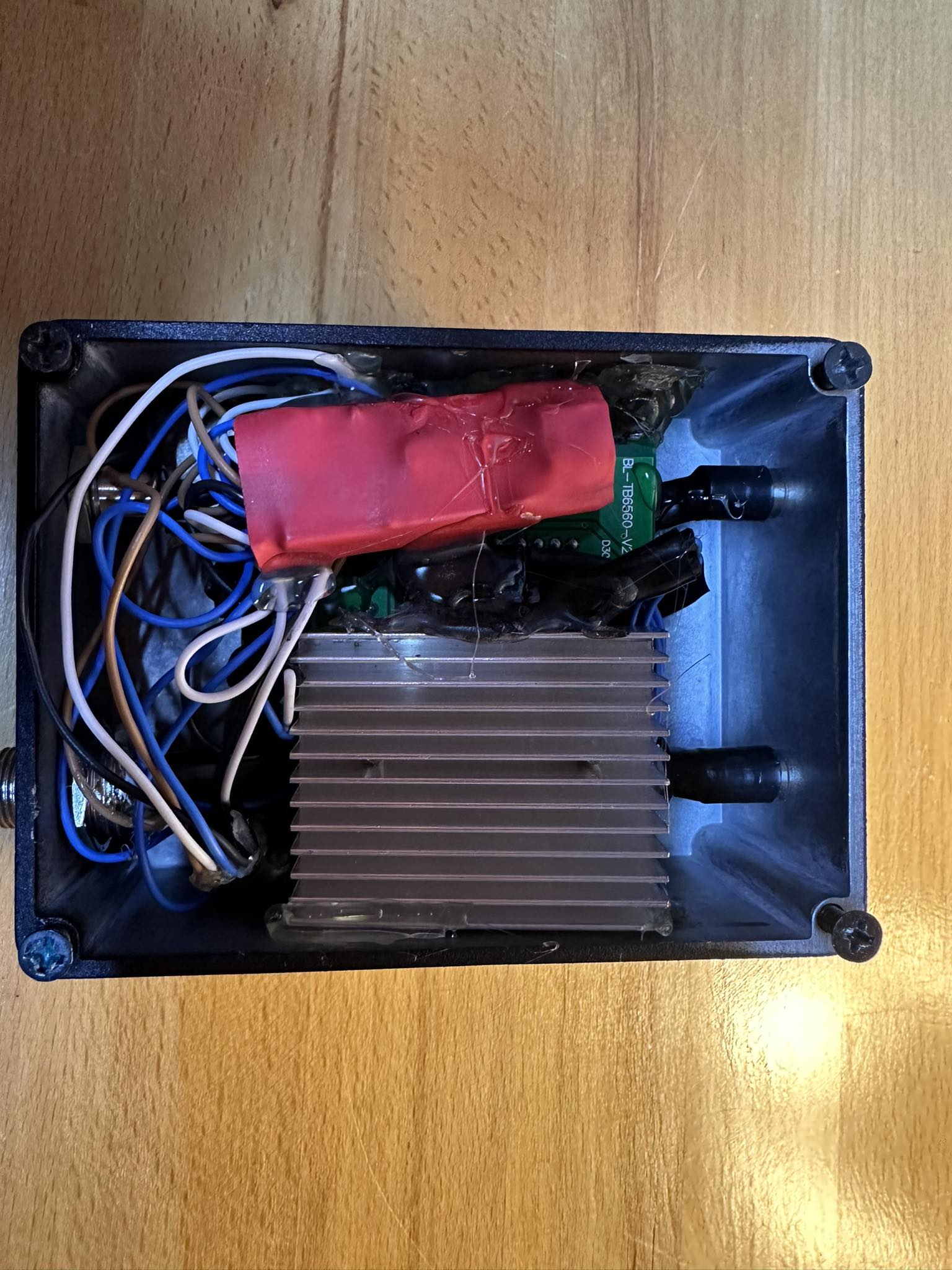

pak je tam jednotka kterou jsem rozebral a je tam vstup na micro usb a dál nevidím ale je tam
nejspíše driver motoru myslím že se to tak jmenuje. označení BL-TB6560 - V2.0 a ještě tam je D305
to je vše co tam vidím . asi bych tu krabičku nechal a udělal novou protože zatím to mohu používat takto a kdyby se mi to nepovedlo mohu se vrátit napájeno to je 12V trafem do ovládací krabičky a z ní pak kabelem k motoru. Asi by bylo dobré to udělat rovnou jestli by to šlo na usb- c abych k tomu mohl připojit jak jakoukoliv nabíječku s usb-c tak třeba i powerbanku.

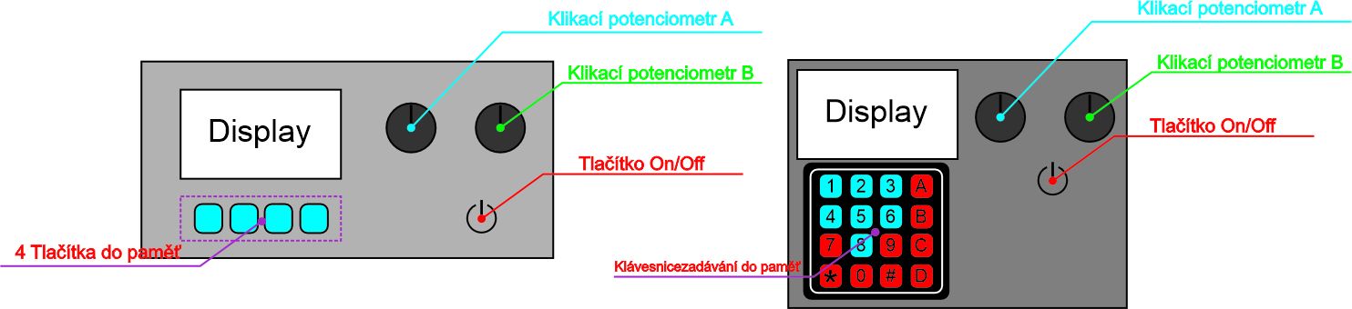

a tady jsem zhruba nakreslil jak bych to rád ovládal. jako panel jsou dva různé ale myslím že ten první bude stačit.
