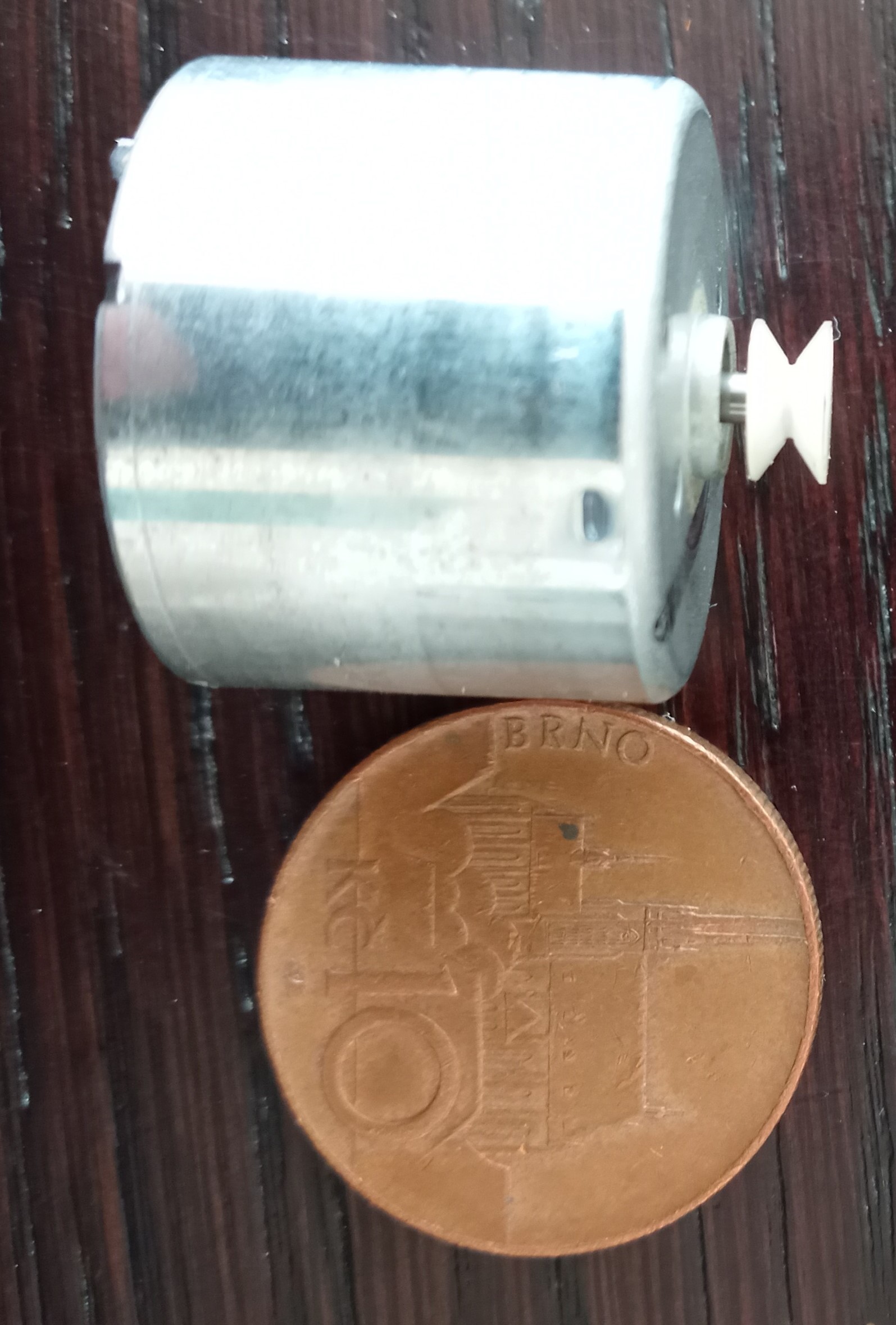

Založil jsem si "uzavřené terárium/closed terrarium" - do lahve se dá kus hlíny, zavře se a počká, co vyroste, nijak se do toho v ideální případě nezasahuje. Jenom někde psali, že se to má "čas od času" pootočit, kvůli slunečnímu záření. To mi přijde trochu moc práce, tak si na to chci udělat "stroj". Moje představa je podstavec, který se bude velmi pomalu otáčet (jednou za den, nebo ještě lépe jednou za týden).
Původně jsem chtěl použít motorek z kolečka automatického vysavače, protože má i zabudovaný hallův senzor na hřídeli, ale nepodařilo se mi ho otáčet pomaleji než jednou za 20 s a navíc dost "chřestil".
Šlo by použít krokový motor s jedním krokem za minutu nebo tak něco, ale předpokládám, že se bude "divně škubat" a těžko říct, jestli sklenice volně položená na podložce nebude "podkluzovat".
Řešení, které bych chtěl použít je tento motorek: umí (alespoň bez zátěže) velmi pomalou rychlost, zhruba 2 Hz. Na další kolo se síla přenáší pomocí "gumičky", což bude asi nebude dělat žádný hluk. To už se bude otáčet tak pomalu, že další převody snad také nebudou dělat žádný slyšitelný hluk. Jen nevím, jakou "gumičku" použít. Obyčejná gumička (třeba z ředkviček) asi nevydrží moc dlouho. Co se používá? Dá se to koupit nebo jen najít ve vysloužilém spotřebiči?
Nebo je nějaké lepší řešení?

zamysli se nad řešením, které bude pootáčet stolek diskrétně. Tedy jeden pulz pootočí stolek o "jeden zub".
Oblíbené příklady jsou kroková kola z hodin.
Většinou se jedná o případy, kdy na hřídeli motorku máš vačku, ta se otočí o jednu otáčku a strčí do nějaké páčky, která z druhé strany strčí do zoubku na podložce a ta se pak o kousek pootočí. Někdy se k tomu celkem úspěšně používá modelářské servo.
V každém případě počítej s tím, že zařízení potřebuješ provozovat velmi dlouhou dobu a tak se hodí použít technologii, která má velkou spotřebu i v klidovém stavu (to je případ krokáčů)
A ještě poznámka k tomu otáčení - potřebuješ určitě jinou rychlost než jednu otáčku za den, to by totiž znamenalo, že některá část terárie sleduje slunce a to je přesně to co nechceš.

Už vím, chybí v tom merkur
Pokud na TENTO motor nasadím TENTO šnek a ten opřu o TOHLE kolo, tak máme 38/117 = 0,324 otáčky za minutu při plném napětí (jedna otáčka za 3 minuty). Pokud se na ten motor udělá nějaká clonka a zařídí se jedna otáčka za hodinu (ve smyslu každou hodinu se to otočí o jednu otáčku a pak se to zase nechá spát), tak se nám terárium otočí jednou za 4,9 dne. Pochopitelně bych ten motor pomocí nějakého nízkého napětí, nebo PWM držel v menších otáčkách než jsou nominální, aby byl potichu.

Děkuji za inspiraci, cest je očividně mnoho, nicméně mezitím jsem se upnul ke svojí cestě, neboť "byl to až Cimrman, kdo ověřil, že litím sádry do výlevky zlato nevznikne."
Nevíte tedy někdo, jak se jmenuje to gumové cosi, co funguje jako převod mezi motorkem z prvního příspěvku a dalším kolečkem a kde (jestli vůbec) se to dá koupit? Můj plán je, že pak bude ještě pár převodů vytištěných na 3D tiskárně (teoreticky - ve skutečnosti očekávám, že to nebude moc fungovat). Až to selže, tak asi dojde na diskrétní pootáčení a budu se tvářit, že přesně tak jsem to vlastně od začátku chtěl.
Ještě k těm spínacím hodinám - kdysi jsme to měli, ale strašně to tikalo.
EDIT:
Kdo se moc ptá, málo Googlí - konečně mě napadla ta správná slova. Podle všeho je to čtvercový řemen a mají to třeba v Mikulově za 12 korun (+ 90 poštovné):
https://www.elektro-ivicic.cz/reminek-4 ... -2-p54971/
EDIT2:
Englicky na Aliexpressu se to jmenuje "Square transmission belt"
