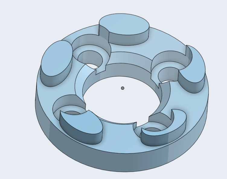

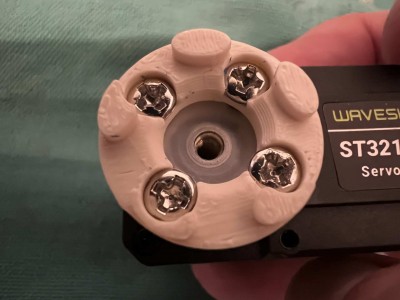

Mimochodem, nemate nekdo namalovany adapter mezi pololu kolecko a servo? Samozrejme, ubrousit "prirubu" pro osu (aby vznikla rovna plocha) a na tu prilepit/prisroubovat talirek od serva je reseni, ale kdyby uz to mel nekdo hotove... :).
Dik

Kamile sice nevím co si přesně představuješ pod pojmem pololu kolečko, ale není určitě problém cokoliv namalovat. Ale zůstal bych u využití originálního unašeče (talířku) serva. Ten "tisícihran" se jen tak nevyrobí.

Kolecko je tohle: http://www.snailshop.cz/kola-ostatni/24 ... -tire.html
Bohuzel tech pet paprsku nesedi na ctyri diry na talirku, takze budu muset udelat nevo mezi (tak maly zavitnik nemam)...

No tak zrovna tohle kolečko je docela problém, ty paprsky to dost komplikují. Asi minimalistickou variantu (nejméně práce) bych viděl mezikruží, vnější průměr podle vnitřního průměru toho talířku "encoderu" a vnitřní podle výstupku pro nasazení na originální motor, vysoký tak, aby "skryl" právě ten výstupek. Toto mezikruží (se 4 otvory) přišroubovat na unašeč serva a celé přilepit na kolo. Ale je to taková nouzovka.
Když jsem tak chvilku prohlížel weby, jestli není jednodušší koupit nějaká použitelnější kola? Možná třeba toto (chtělo by to zkusit zda má stejný tisícihran) https://botland.cz/servo-prislusenstvi/ ... 12688.html

Neco takoveho mam v planu. Nevim, proc jsem si myslel, ze jsou servo-kompatibilni. Ale kdyz uz je mam, tak je zuzitkuju...

Nakonec to slo i bez lepidla...
Kdyby nekdo potreboval: https://www.printables.com/model/723987 ... el-adapter
