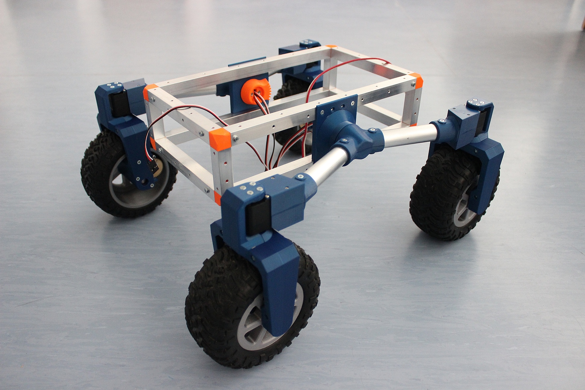

Dnes se úspěšně postavil můj nový robot na kola, a tak se s ním musím pochlubit. Zatím ještě nejezdí, ale pohony se samostatně hýbou. Takže "jen" dodělat kabeláž, trochu sw a bude se jezdit.
Každé kolo má samostatný pohon a zatáčení - vše serva ST3215.

Natáčení kol dělají ty digi serva, co jsi o nich tak nadšeně povídal?
To ozubené světlé kolo je součást homemade převodovky nebo to je enkodér?
Jak je chycené kolo? Nějaký unašeč uvnitř a pak osa skrz a ložisko v té zavřené části venku?

DavidO píše: 24 črc 2023, 15:21 Pěkný! 👍
Pohon i zatáčení jsou ty serva ST3215. A protože nemám rád, když je kolo přímo na unašeči serva, tj. zatěžuje jeho ložiska, tak je kolo na hřídeli ve dvou ložiskách chycených v tom u-čtku. Pohon je ze serva realizován jedním ozubeným soukolím (už jsem se naučil i vyrábět ozubená kola).

Tak už to jede ...
Nakonec to jako obvykle nebylo tak jednoduché, ale už to jezdí. Zatím tedy jen dálkově řízeno.

Jak máš řízení? Dva křížové kniply, jedním říkáš dopřednou a rotační rychlost a druhým střed otáčení?
Re: Terénní robot
DavidO píše: 04 srp 2023, 10:38 Jak máš řízení? Dva křížové kniply, jedním říkáš dopřednou a rotační rychlost a druhým střed otáčení?
Zatím mám jen základní řízení - tj. ackermann (řízeny obě nápravy), takže jako v autě: zatáčení vlevo/vpravo a jízda dopředu/dozadu. Druhý režim bude synchro drive: všechna kola se stejně natáčí a mají stejnou rychlost. Tím je možno jet libovolným směrem, ale robot je orientován stále stejným směrem + otáčení na místě.
