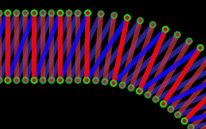

Jak to vypadá zespoda? Jen šikmo o tři dál?

Tady je kousek plošňáku se zvýrazněnou jednou "cívkou".
Teda správně jsem ti měl popsat ten plošňák takto (protože tímto scriptem vzniknul):
for(my $i = $uhel; $i <= 180.0 - $uhel; $i+=$uhel){
        my $x1 = (sin($i * $radtodeg) * 15) + 25 + 50;
        my $y1 = (cos($i * $radtodeg) * 15) + 25;
        my $x2 = (sin($i * $radtodeg) * 22) + 25 + 50;
        my $y2 = (cos($i * $radtodeg) * 22) + 25;
        my $mane = "L$Lmane";
        printf "VIA '$mane' Auto Round (%.6f %.6f);\n",$x1,$y1;
        printf "VIA '$mane' Auto Round (%.6f %.6f);\n",$x2,$y2;
        printf "RATSNEST $mane; # udela vzdusnej spoj\n";
        printf "LAYER 1;\nROUTE 0.5 (%.6f %.6f) (%.6f %.6f);\n",$x1,$y1,$x2,$y2;
        printf "LAYER 16;\nROUTE 0.5 (%.6f %.6f) (%.6f %.6f);\n",$xo[$Lmane],$yo[$Lmane],$x2,$y2;
        $xo[$Lmane]=$x1; $yo[$Lmane]=$y1;
        $Lmane+=1; if ($Lmane>3) {$Lmane=1;}
