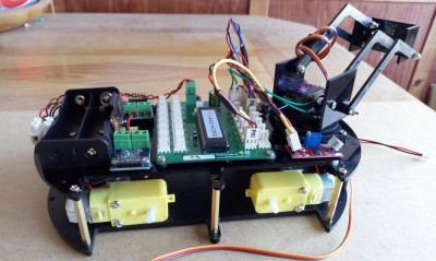

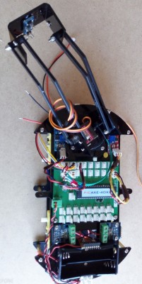

dovoluji si vám představit můj první projekt.
Nejsem náročný a tak jsem to hned od začátku vybavil všemožnými senzory. První chyba :D
Sestava je jesná z obrázků.
Zatím jsem jaksi rozchodil - ultrazvuk, fotočidlo a mikrofon. Ale je to bída. Prý 7 m vzdálenost :lol: Sotva pár centimetrů, ale asi to chce ještě doladit. Mikrofon se zesilovačem reaguje tak max na 10 cm. No hnus velebnosti.
Teď se učím ovládat DC motory. Zatím to jde (díky velmi vztřícné pomoci kolegy vladimir66 a tímto mu moc děkuji)
Podařilo se mi odpálit driver motorů :lol: :lol: - záblesk a dým
Pokračování příště

Žije !!! Ta to jsem rád.
Pochválit ? Naopak , jeden problém za druhým !
Senzory fungují a tak jsem se pustil do motorů a serv. Když funguje servo tak nefunguje motor a naopak.
Nezávisle ovládací programy jedou jak mají, ale jakmile je spojím do jednoho tak si to dělá co chce.
Motor mám na pinu C.1 (nebo C.2) a řídící B.5, servo na pinu B.4 (nebo B.7).Domnívám se že bude problém v časovačích, ale to by měl X2 zvládnout. Nebo nee ?
Zdroje jsou nezávislé, zem společná.
Byl bych moc vděčný za jakýkoliv postřeh nebo nasměrování.

Špatně jsem to napsal. Chtěl jsem naznačit, že servo ovládám pinem B a motor pinem C a jeho řídícím jiným pinem B (napsal jsem více variant které jsem testoval, ale výsledek byl stejný).
Má to dělat toto:
- test senzorů - foto a ultrazvuk
- když posvítím na fotosenzor zapne servo které se pohne a zastaví
- když se přiblížím k překážce na určitou vzdálenost zapne na chvíli motor a stop
- návrat na test senzorů
samostatně ty podmínky a jejich procesy fungují, ale jakmile je "dám dohromady" do jednoho programu motor si dělá co chce, ale servo funguje dobře.
Myslím, že si to pamatuje příkaz " servo" a má stále zapojený časovač, který následně ovlivňuje kontrolu PWM motoru. Můžu poslat kod.
