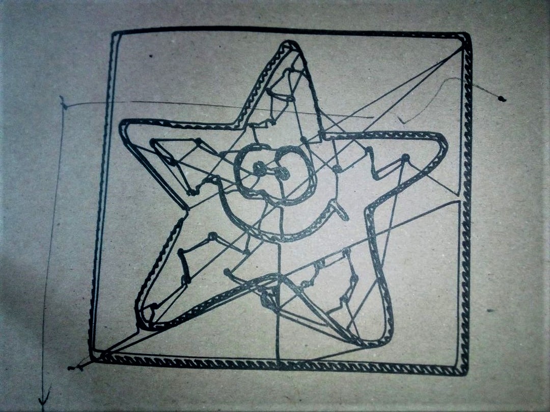

Ten laserGRBL jsem použil, trochu jsem si pohrál a plotr se dal do pohybu. Jenže on ten program možná umí zvedat i pisátko, ale tam jsem v koncích. Možná že by stačilo na šiltu přehodit piny? Nebo ví snad někdo o jiném způsobu ...
Re: Jak zprovoznit plotr?
Můžeš mi prozradit, proč pro plotr používáš ovládací program pro laser a nikoli ten k tomu přímo určený?
Laser žádné pisátko nemá, takže tímhle programem půjde nejspíš modelářské servo ovládat jen ztěží.
Já bych si s tím grbl lib nedělal takové starosti, jestli je pro plotr, laser, nebo frézu.
spíš bych si dělal starost s tím, že tu nevidím nic, co by hovořilo o tom, jak je servo připojené a ani nic o tom, jak je to grbl nastavené. Pokud se nepletu, tak pro podporu serva se používá příkaz M03 Sxx. Ale je potřeba použít nějaký klon grbl, který má servo jako spindle.
Namátkou třeba tento:
https://github.com/robottini/grbl-servo
Nebo možná tento návod:
https://www.instructables.com/How-to-Co ... sing-GRBL/
