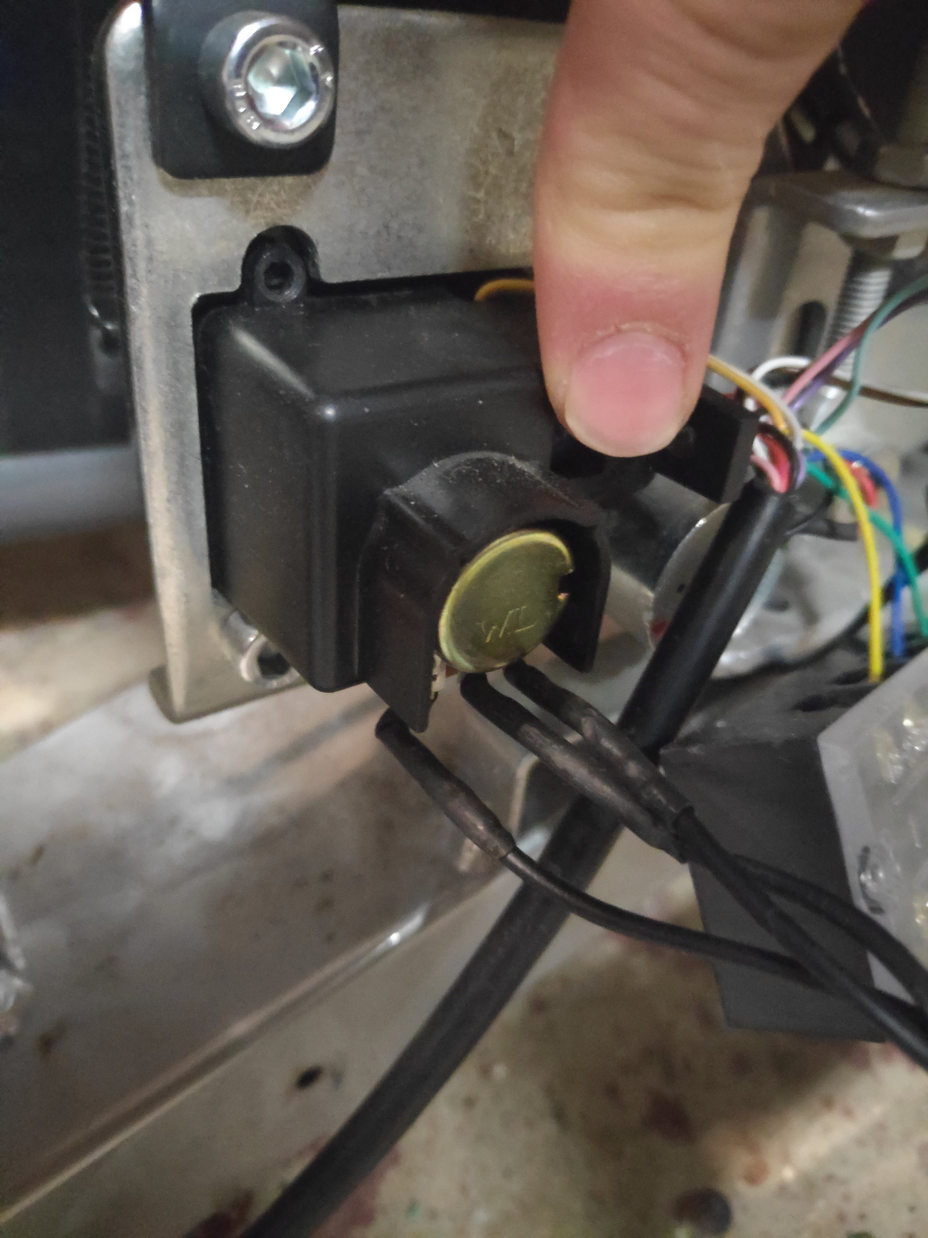

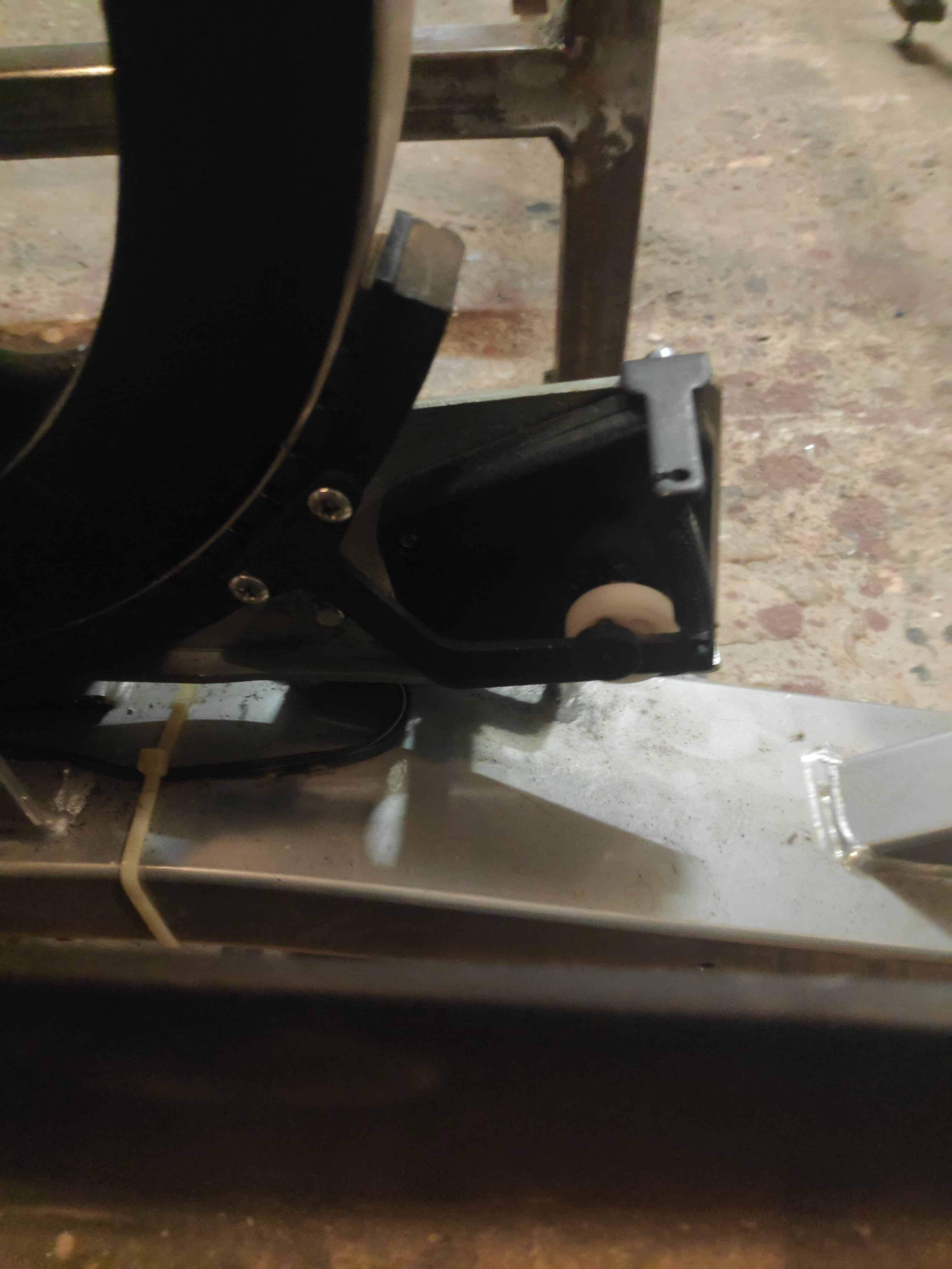

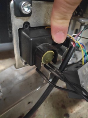

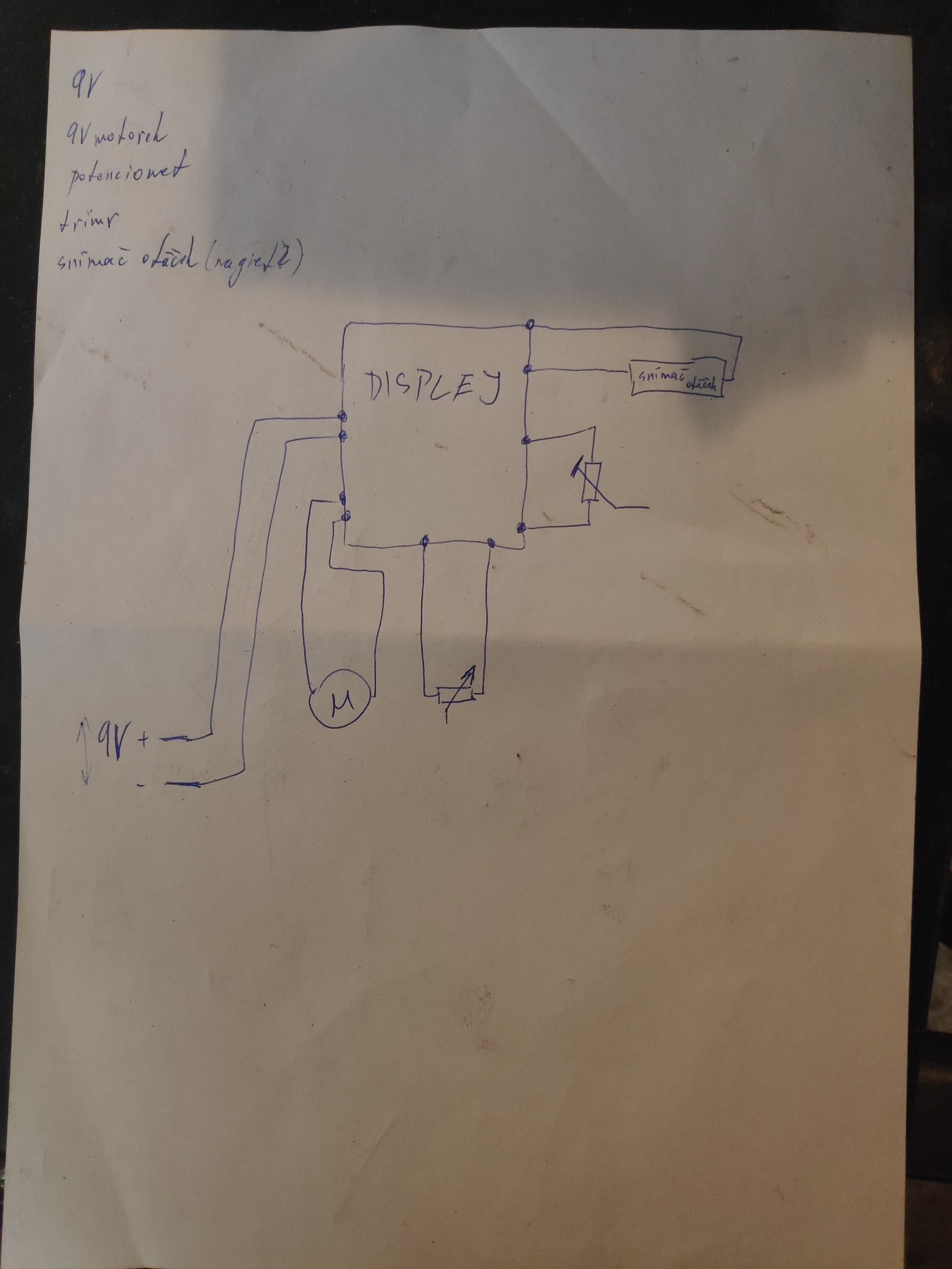

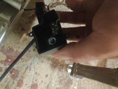

K věci - závadu, kterou jsem našel se týká hlídání pozice pro šlapací odpor. Za osičkou, která zvedá klepeto jenž určuje sílu odporu, se nachází potenciometr, který je napojený na displej ("schéma" zapojení ve foto). Potenciometr má 5k ohm a funguje to tak, že při oživení stroje se osička (poháněná přes převodovku 9v motorkem) dostane do pozice kdy je na potenciometru z jedné strany 150ohm. Pro maximální šlapací odpor se osa natočí asi o 90°. Vyměnil jsem potenciometr tedy, bývalý totiž přeskakoval odpory, prostě byl vadný - mechanismus se pořád otáčel. Zdálo se že to funguje. Mimochodem hřídel potenciometru jsem musel zkracovat a vypilovat zkosení - tyto nepřesnosti se pak dají vykorigovat trimrem. Při sestavení do prvotní pozice 150ohm (nejmenší šlapací odpor) a následným přidáním šlapacího odporu na displeji na poslední stupeň se dá trimrem donastavit nejlepší polohu.
Takže rekapitulace - Vyměnil jsem potenciometr a byl jsem schopen trimrem dokorigovat pro optimální funkčnost.
Jenže pak se začalo dít něco hodně zajímavého. Když jsem poklepal drátky z potenciometru ( přidané drátky na potenciometru připájené a pak přes svorkovnici spojené s původními protože jsem tušil že to zase nevyjde, dělal jsem to 2x..) tak se motor prostě začal točit. Když jsem poklepal trošku motor se trošku pohnul - pozor většinou se hřídel ale vrátila do původní pozice, prostě v displeji budou nastaveny napětí pro různé pozice... Jenže když jsem to trošku více potrápil a klepal na drátky více, tak už se to nezastavilo a prostě se to jen točilo, poprvé jsem tak protočil celý potenciometr.

No to jak to popisuješ odpovídá nějakému studenému spoji, který celý mikrokontroler zblbne. V případech jako tento se obvykle doporučuje opatrně zapnut do funkčního stavu a pomalu a po jednotlivých drátech poklepávat opatrně za ně tahat nebo je ruzně vyklánět ale jen v malém rozsahu. Pokud je tam studeňák pak na daněm drátu se to projeví. To poklepávání je dobré ale přenáší se přes všechny spoje musí se s tím opatrně.
Ten špatný spoj nemusí být nutně u toho potenciometru může to být přímo v displeji.
nebo i na baterce.
Pokud to ale nebude dělat na poklep a začne to po určitém čase dělat samo od sebe pak je obvykle špatný vyhodnocovací mikrokontroler.

Já bych na to použil metodu pomocných kablíků. Tedy paralelně k některému drátu, nebo spíš spoji bych si přidal jeden pomocný a zkoumal, "kdy to přestane". Ten pomocný většinou používám celkem tenký, ale zase ho mám snahu připájet třeba až na nohu obvodu, který to vyhodnocuje.
A možná bych tedy úplně na začátku prohlédl lupou místo, kde je svorkovnice připojená do plošňáku.
