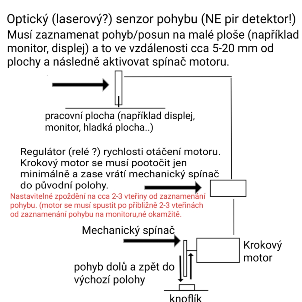

Zdravím. Jsem v tomto oboru (elektromechanika atd.) laik,proto se obracím na vás,co tomu rozumíte. Díky za pochopení. Zvládne někdo poradit,případně postavit menší projekt? (cena dohodou). Potřebuju vyrobit systém,který mechanicky stiskne tlačítko (např.klávesnici atd,) po zaznamenání pohybu nebo jiné změny na ploše(monitor,displej..) Snímač pohybu nemůže být PIR senzor. Musí zareagovat například na změnu na monitoru a následně se spožděním cca 2 vteřiny aktivovat krokový motorek,který sepne tlačítko. Nákres přikládám. Děkuju za rady. (P.S. Nemám tušení,jaký použít senzor pohybu/snad laserový?/ ani jaké další komponenty/driver,mikroprocesor?...)

Děkuju za odpověď.Ale nejde použít kameru. Spíš nějaký malý senzor pohybu pro neživé objekty. Musí se zaměřit na malý prostor cca 2x2 cm na monitoru,kde bude například svítit nějaký údaj, který když se nečekaně změní,nebo zmizí,tak aby ten senzor reagoval. Nevím jestli by fungoval třeba reflektivní senzor QRD1114 (ale skládá se z IR diody a fototranzistoru) a nebo třeba WaveShare laserový senzor překážek.

Jinak si myslím, že detektor vzdálenosti/pohybu spíš nebude pořádně fungovat, protože ta obrazovka bude pořád stejně daleko, ať už na ní bude cokoli, nebo bude vypnutá ... Možná nějaký detektor světla? Že když se v jeho rozsahu změní jas, tak zareaguje? Ale pokud to má reagovat na změnu údaje, tak třeba 52 a 25 budou svítit prakticky stejně, takže to bude skutečně chtít kameru.

Změna na displeji nebo monitoru by byla například tato : na zapnutém aktivním displeji je vodorovná čára,linka která se nemění,ale ve chvíli kdy se změní například na vlnovku nebo se posune v nějakém směru nahoru nebo dolu,tak aby to senzor zaregistroval. Snímaný prostor na monitoru je pár centimetrů, nějaká velká kamera se na tak malý prostor nezaměří asi.

Jiné řešení myslím není. Tato část,kterou potřebuju vyřešit slouží k aktivaci (jen mechanicky) bezpečnostního tlačítka při zaznamenání poruchy která se ukáže změnou (náklonem,posunem atd. ) nehybného objektu (o velikosti asi 5cm) na monitoru o velikosti asi 30x40 cm. Sledovaný objekt nemění barvu,je na stejném místě. V případě pohybu je potřeba aktivace toho tlačítka. Nejde zasahovat do softweru.

Potom se bav9me o rozpoznávání obrazu a to se celkem běžně dělá právě pomocí kamer.Drake76 píše: ↑29 lis 2021, 10:16 Jiné řešení myslím není. Tato část,kterou potřebuju vyřešit slouží k aktivaci (jen mechanicky) bezpečnostního tlačítka při zaznamenání poruchy která se ukáže změnou (náklonem,posunem atd. ) nehybného objektu (o velikosti asi 5cm) na monitoru o velikosti asi 30x40 cm. Sledovaný objekt nemění barvu,je na stejném místě. V případě pohybu je potřeba aktivace toho tlačítka. Nejde zasahovat do softweru.
Kamery jsou různé a mají různé vlastnosti. Některé jsou malé a dlouhé (endoskopy), jiné jsou široké a jiné jsou jiné. Třeba kamerové mikroskopy do USB stojí v zásadě pár korun a sledují plochu o rozměru jednotek centimetrů.
Vzhledem ke konečnému rozlišení toho displaye bude v projektu asi největší zábava filtrování moare.
