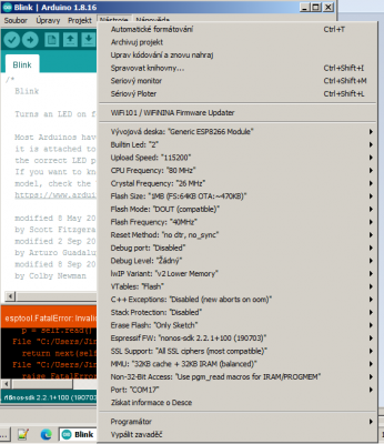

pokrok z bojiště - už mi bliká LEDka, už mám za sebou první http GET, takže směr si bude dobrej.
Ale několik otázek, na které se mi nedaří najít odpověď. Rád bych znal parametry, které se nastavují v board manageru.
Je jich nějak mnoho a já z nich chápu jen velmi malé procento. Občas najdu nějakou stránku, která říká zhruba "nešlo to, tak jsem tohle změnil". Ale neříká CO je tohle a PROČ to předtím, nebo potom nešlo?
