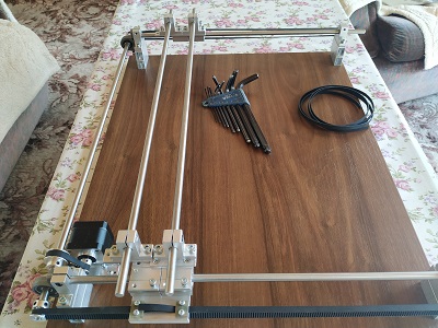

Objevil jsem program OpenPnP , který je FREE a vypadá hodně dobře. Asi po měsíci, se mi ho podařilo zkušebně rozchodit na GRBL s šestí krokovými motory. A teď začínáme stavět osazovací stroj. Jako základnu jsem použil desku MDF 440 x 570 mm , kterou jsem koupil za 50 Kč jako zbytek. Pojezdy budou na vodících tyčích průměr 8 . Aby osazovací hlava měla dostatek místa, tak jsou držáky vodících tyčí podloženy zbytky hliníkového profilu 15 x 20. Osa Y je poháněna přes hřídel , umístěnou v ložiskových domcích a bude posouvat obě strany lineárního pojezdu přes zubaté řemeny . Držáky vodících tyčí jsou napřímo našroubovaný do desky MDF . Na prvním obrázku je ještě vidět rozpěrná tyč, pro správnou rovnoběžnost vodítek. V plánu mám použit dvě osazovací hlavy na vahadle a jehlu pro posouvání pásku s SMD součástkami
Tak zdar a jdu pokračovat v práci.

23.3.2021
Přidal jsem napínaní řemínku, mezi motorem a hřídelí pro osu y. Je to úhelník s propilováními drážkami pro posouvání motoru a ten jsem vruty přidělal do desky MDF. Natáhl jsem řemeny a připojil osu x. Na uchycení řemenu jsem použil svorky z cuprexitu. Taký jsem už připevnil vodítka pro osu x. Ty jsem nechal pro jistotu ještě delší , nejsem si jistý kam až bude zajíždět vozík . Případně ještě můžu uchycení posunout na druhou strnu vozíku lineárního ložiska. Ještě bych dodal že, drobná vůle a prohyb nemá u tohoto použití významný vliv, protože stejně musí být hlava, která odebírá součástky odpružená, aby kompenzovala různou výšku, například při osazování do pájecí pasty.
Tak zdar a brzy bude pokračování

Re: ZAČÍNAM STAVĚT OSAZOVAČKU SMD
Zkus to lineární vedení uprostřed zatížit předpokládanou vahou osazovací hlavy. Zdá se mi, že 8 mm tyčky se nejspíš budou při téhle délce dost prohýbat.
Příspěvek od 2nick »
O.K. udělal jsem test. Dráhy se neprohly ani o desetinu

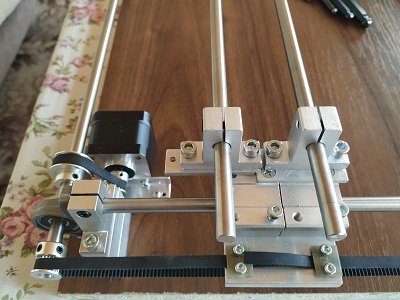

Pokračujeme - přidělané vodítka pro osu ' X ', uchycení krokového motoru a napojení řemene s napínáním.
Na vozík osy ' X ' jsem přidělal jednoduchou osu ' Z ' ( zdvih je 60mm ), s uchycením pro tužku ,pro testování pohybu os. Přes víkend se pokusím udělat krátké video, jak se osy pohybují. Je tam taky vidět připravená kabelová lávka. Kompletní elektronika by měla být přidělána na vozíku osy ' X '

2nick píše: 30 zář 2021, 17:51 Pokračujeme - přidělané vodítka pro osu ' X ', uchycení krokového motoru a napojení řemene s napínáním.
To je krásné. Můžu se zeptat, pomocí jakého programu generujete gcode pro tento prozatím plotter? Já mám mount na 3D tiskárnu, ale neobjevil jsem zatím žádný pořádný program právě pro vytváření instrukcí a přípravu dat.
2nick
Příspěvky: 11
Registrován: 20 zář 2021, 08:29
Já používám Inkscape, je free a na you tube je k němu spoustu tutoriálu na převod obrázku na gcode
