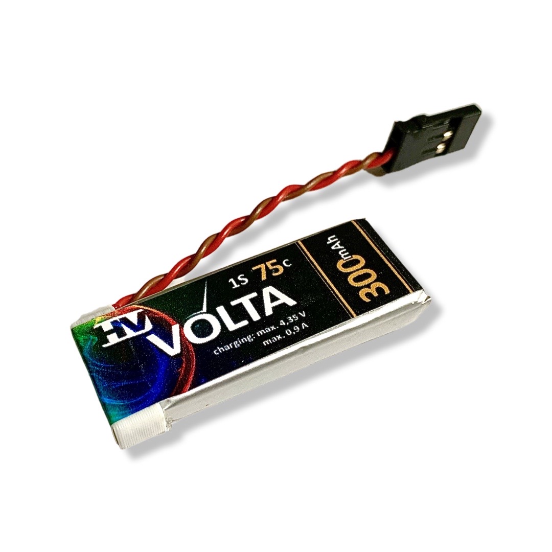

Ahoj vespolek,
rád bych se zeptal zejména někoho, kdo má překryv do modelářství.
Potřeboval bych nabíjet TENTO článek (Volta 1S 75C).
Moje představa je, že pro nabíjení vezmu modul s TP4056 (například TENTO), změním R3 (Rprog podle datasheetu) na hodnotu 1,33 kilo ohm nebo víc, abych zachoval nabíjecí proud max 0,9A a bude to hotové.
Je moje představa správná? Nebo narazím na nějakou chytrost uvnitř baterky?
Díky

Asi bych v tom záludnosti nehledal, s těmi moduly pracuji a je to celkem v pohodě tedy pokud ti nevadí horní mez napětí 4,2V což je dost a některé články to jako dlouhodobé provozování nesnáši dobře a někdy se nafoknou docela brzy. Ale to je na výrobci toho článku a to si jistě přečteš v datasheetu.

Nemělo by to dělat žádné problémy, v článku žádná chytrost nebude. S napětím si starost nedělej, tenhle článek je z kategorie HV a je dělaný na koncocé napětí 4,35 V, takže 4,20 nebo 4,25 V (některé moduly mají vyšší napětí) mu nic neudělají. Když bude déle odstaven, uchovávej ho na 1/2 až 2/3 nabití, nezchlazuj ho po plném nabití (častá chyba) a nevybíjej ho velkým proudem (to ti stejně ty vývody a konektor nedovolí) a bude sloužit dlouho. Mimochodem, mám lipolky staré 17 roků a jsou plně schopné sloužit v akrobatickém modelu, kromě vyložených "póvl" baterek co odcházejí už před opuštěním výrobní fabriky je to vše o zacházení.

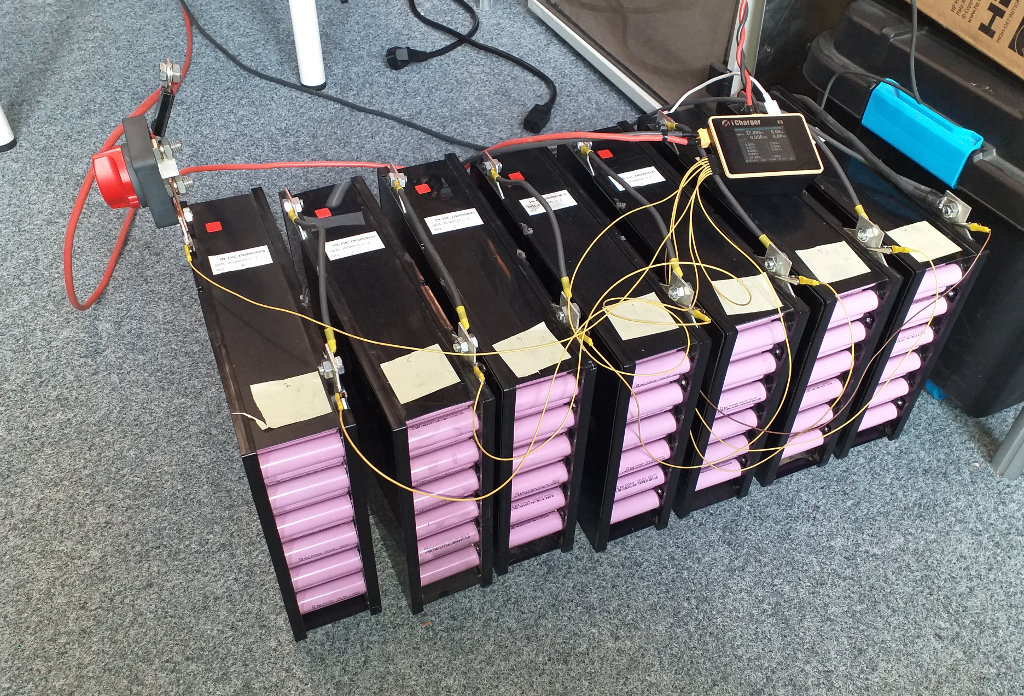

... mimochodem, používali jste někdy k nabíjení sedmičlánku Li-ion proud 110A? Já zrovna včera .... a není to úplně dobrý pocit, ale bez toho by to trvalo týden.
