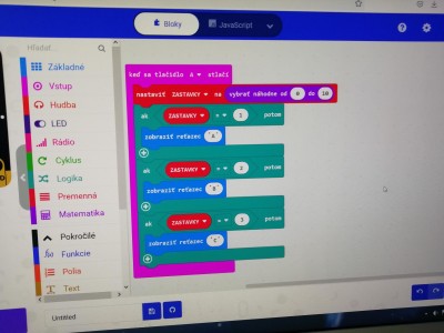

Dobrý deň prosím mam ešte jednu otázku ze ci nevie niekto ako naprogramovať Podľa obrázku aby sa text prehrával za sebou postupne.
NIE náhodne.

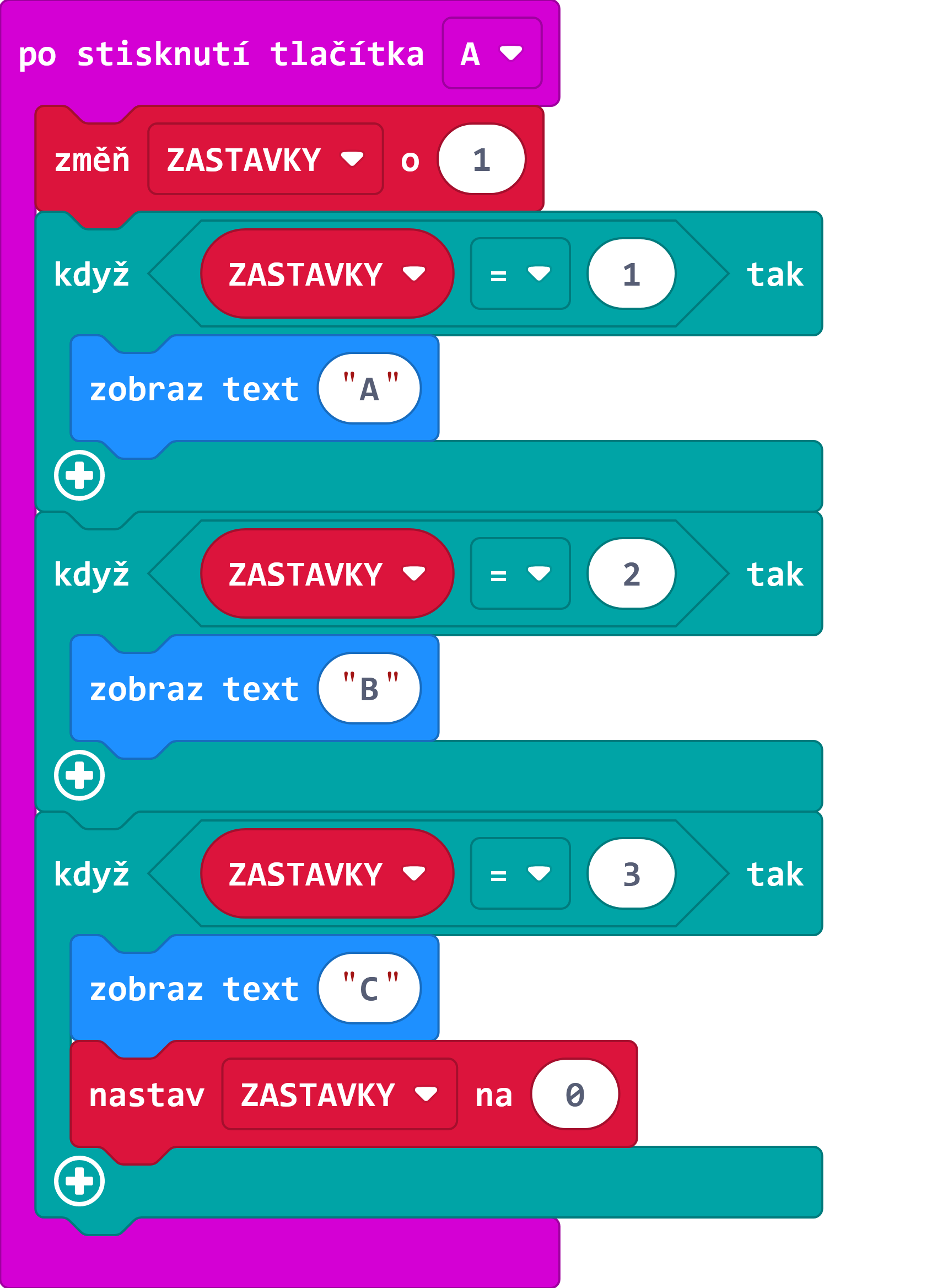

Pošli odkaz na stránku makecode tohoto projektu.

Vtipné, poslal jsi mi odkaz na editor.
Já ale - jestli ti mám pomoct - potřebuju odkaz na tvůj projekt.
