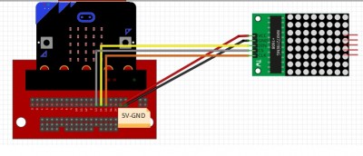

Ahoj
Prosím vedel by mi niekto pomôcť, že či táto schéma je správne nakreslená alebo aké su ešte možnosti zapojení, lebo nerozumiem ,že prečo je viacej typov konektorov s viacej počtou kolíkov (tento má 20) iné 25
"Lebo presne podla nej som zapojil MICROBIT s LED MAX 7219 naprogramoval som v MAYCODE napr. Pri stlačeni A rolovať text
a NIČ sa na DISPLEJI NEZOBRAZUJE.
Alebo ako čo ešte môže byť za ZÁVADU?

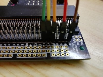

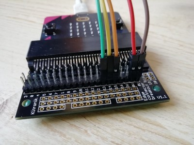

moje zapojenie
0-02-0a-72c2548ec125e15775e83fef93c2be04adec0c6c0b74a18a3631b494950a05f5_eb34f4f89b84c4c1.jpg
0-02-0a-07a4934d090f29d28514373bc98eea29df6360d15aa7989528d29161ef05bb80_223db474ba69cb92.jpg
Re: MICROBIT PRIPOJENIE na LED MAX 7219
Podle obrázku nemáš zapojené napájení (oba dráty jsou na 0V).
Ale bacha, micro:bit je na 3.3V a napájení té matice bude nejspíš 5V a navíc budou mít LED i nějakou spotřebu.

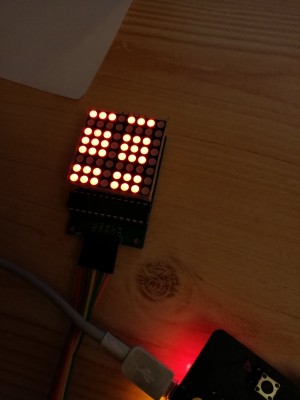

5V? tam vidím ze iba 3V a akurat to neroluje
Tomas píše: 10 čer 2021, 21:13 prečo je viacej typov konektorov s viacej počtou kolíkov (tento má 20) iné 25
To záleží na tom, kdo a k čemu tu redukci vyrobil a jak ji zapojil. Micro:bit jako takový má 25 kontaktů, ale zem i 3.3V jsou na třech každý, navíc P12 se nedoporučuje používat, takže jich je efektivně 18+2. A naopak protože často potřebuješ pro připojení víc dalších modulů i víckrát napájení ... tak tam třeba bude víc pinů.
Tomas píše: 10 čer 2021, 21:48 5V? tam vidím ze iba 3V a akurat to neroluje
MAX 7219 má ve specifikaci určené pracovní napětí 4-5.5V, takže napájet ho jen 3.3V není dobře a těžko říct, jak pak bude fungovat.

takze teraz mam takto zapojene
0-02-0a-064db856840da430ff6bee927d587d24916370b93ad19d2dc3bfe2663903c01f_cf2c1c826b074d3b.jpg
No právě. Ten červený kablík je sice připojený na napájení, ale tam je jen těch 3.3V a to je málo. Ten modul s maticí LED máš odkud? Je opravdu určený pro micro:bit? Podle mě ne, ale můžu se samozřejmě mýlit.
Teď jsem to vyzkoušel a na 3,3V můj MAX pracuje bez problémů. Ale při napájení z micro:bitu je potřeba nastavit menší jas LED, jinak je jeho vnitřní stabilizátor při větším počtu svítících LED přetížen.
