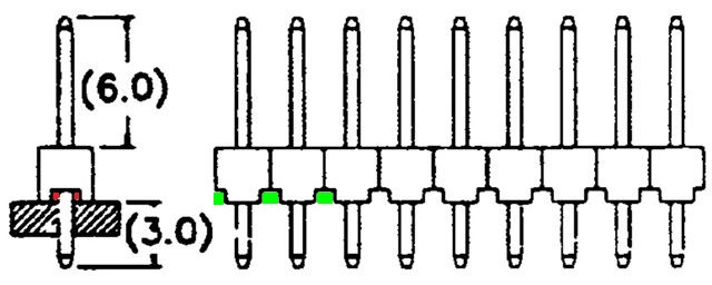

Namátkou jsem vzal obrázek z TÉTO kolíkové lišty a červené jsem označil prostor pro kapku cínu a zeleně pro odfuk:
Zvídavci si jistě vyzkoušeli zapájet kolíkovou lištu obráceně (například při spojování dvou desek) a vědí, o kolik to jde hůř, zejména na pájecí vlně.

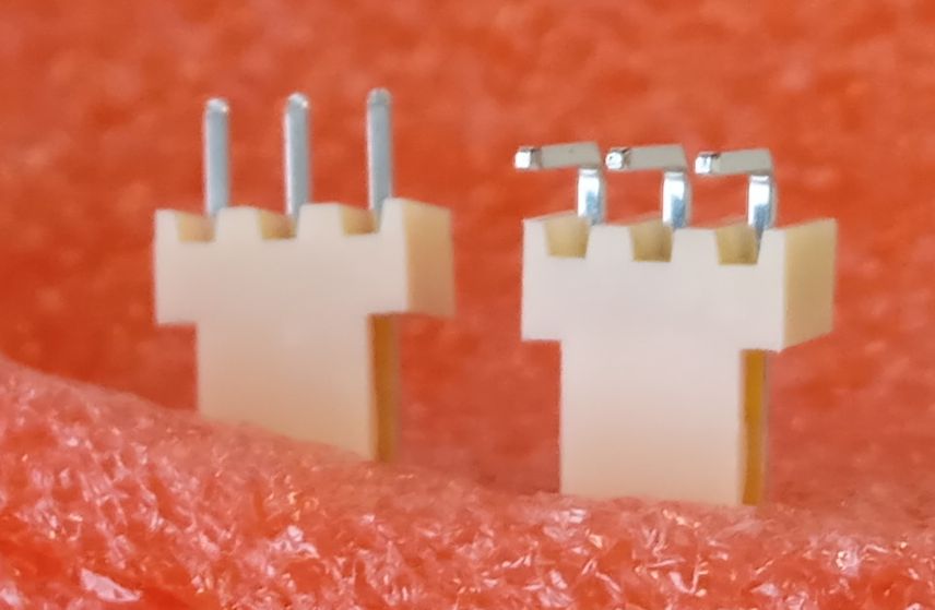

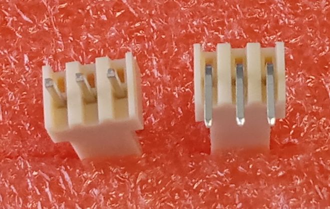

Tady jsou fotky těch mých:
Já jsem nejdřív myslel, že to je pro 90°, aby se tam schovaly ohnuté piny, ale to ne, ony jsou výrazně nad tím, tak mi to vysvětlení nedávalo (že je stejné tělo i pro přímý, mě nijak nepřekvapilo, prostě unifikace, ale na co tam jsou prohlubně, když ne na piny...) Takže pánové díky oběma, zase jsem o něco chytřejší - i když tedy pro praktický všednodenní život žádná změna k lepšímu :mrgreen:
