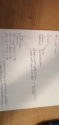

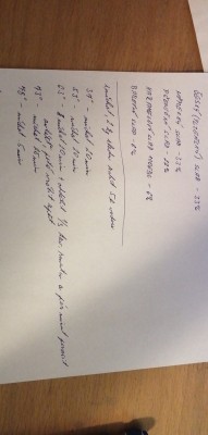

Ano, jsem student střední školy v 1. ročníku, je to dobrovolná praktická úloha.
Teoreticky to je snad srozumitelný, ale jako začátečník, nevím jak to mám napsat přímo do arduina.
Schéma nemám, mám tu jenom na papíře napsaný princip výroby. viz příloha

Jde o to, jak by to ovládalo arduino.
