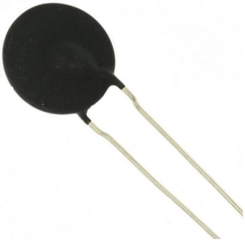

https://www.gme.cz/termistor-ntc-b57235s509m
Odpor vlákna žárovky je ve studeném stavu přibližně 10x menší, než ohřátém.

NTC do obvodu je nejčastější řešení, ale vždycky na něm bude úbytek napětí a ztráty, bude hřát, to je podstata jeho funkce. Pokud je třeba pro zdroj "stravitelné" dát 4,5 A a v ustáleném stavu žárovky chtějí 3,5 A, bude problém (téměř neřešitelný) najít vhodné NTC aby omezovalo proud při náběhu ale nemoc v ustáleném stavu.
Jiné řešení, trochu složitější, ale dobře nastavitelné a s malými ztrátami, je rezistor, který omezí proud. Bistabilní relé hned po připojení napětí zapne přes kondenzátor a pustí proud přes ten rezistor, druhé vinutí se zpožděním relé zase vypne (u těch halogenů tak po 2 s) a rezistor je zkratovaný, ztráty mizivé (jen pár mA do obvodu zpožděného vypnutí).
