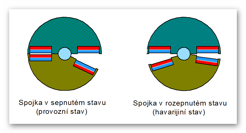

Čelní magnetická spojka, jak jsem si ji navrhl, bohužel nefunguje podle mých představ - v sepnuté poloze má "vakl" a to já nechci. Proto jsem vymyslel jiný druh spojky, jenž by měl fungovat bez zmiňovaného "vaklu". Ale je jednosměrná a tak aby chránila obou směrech otáčení, tak by musely být dvě za sebou. V pracovní poloze by byly přitažené magnety k sobě. V okamžiku přetížení by se magnety oddálily, ale současně by magnety na druhé straně začaly tlačit spojku zpátky do výchozí polohy. Myslíte, že by mohlo fungovat? Třecí spojka či destrukční (např. s ustřižením kolíčku) se mě nejeví jako úplně vhodná. I když síly, co je potřeba zkrotit jsou vcelku velké a zmiňované ještě zdvojené ochrany (kvůli jednosměrnosti řešení) to tak komplikují, že začínám zvažovat, že bych nechal motory úplně bez pasivní ochrany. Co vy na to?

Zubová spojka funguje obousměrně a bez "vaklu". Viz modelářské servosavery, o kterých jme mluvili už kdysi dávno.

Ano, to si pamatuju, i když udrží servosaver bez potíží 6Nm aniž mě to vyluxuje peněženku?

Vytiskni si díly na 3D tiskárně, nebo požádej jovu, aby ti díly vyfrézoval z plastu.

Ještě musím zjistit jak funguje, abych si ho mohl navrhnout tak, aby byl dostatečně tuhý. Jelikož na něm ten segment bude viset, narozdíl od RC aut, kde je, pokud se zrovna nemění úhel kol prakticky bez trvalé zátěže.

Hledej sousloví "zubová spojka".
