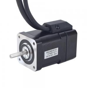

Musím se zastat kolegy, ale ani já jsem v článku nenalezl zmínku o tom, že se tentýž motor dá používat zároveň jako pohon i jako enkodér. Ve schématech i příkladech je buď řízení kroužku neopixelů motorem zapojeným jako generátor, nebo součinnost dvou motorů.
Mně by zajímalo jak detekovat ztrátu kroku.
U krokového motoru to bez enkodéru jednoduše nejde.
